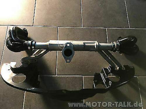

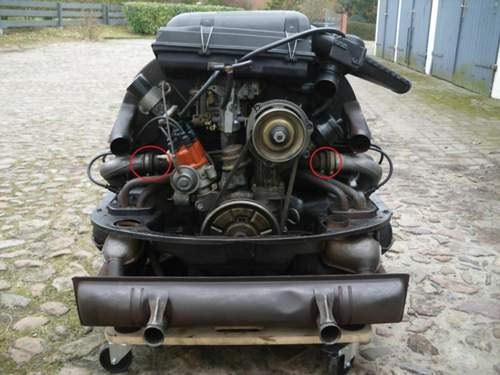

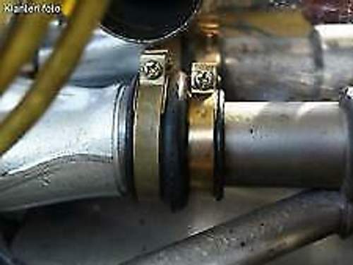

die hier
Mjoqkbzgy2qohvzcn0qyvbg
Vw-kaefer-cabrio-1303-motor-ansaugstutzen-dichtungen-hirschgeweih
Die rot eingekreisten.........

Das ist aber unter der dem Blech im Motorraum, oder? Sprich, man sieht es nicht, wenn man die Motorklappe aufmacht.
@Ludibug schrieb am 28. April 2018 um 22:03:20 Uhr:
Oops, also doch über dem Blech. Ich könnte schwören, ich habe sowas da nie gesehen. Muss nochmal gucken.
Danke an euch beide für die Erklärung!
Ups, da war Janpeter schneller....... :)

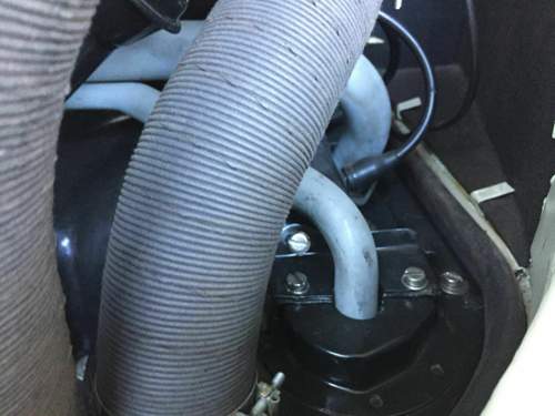

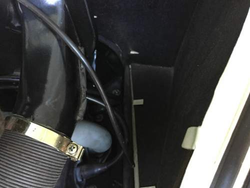

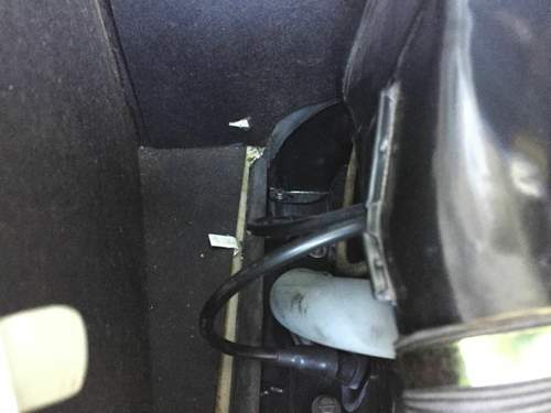

Ich habe jetzt keine Lust drauf, in die Garage zu latschen, aber ich habe auf dem Handy ein paar Bilder ausgegraben, die ungefähr diesen Bereich zeigen (siehe unten). Ich sehe da keine Gummimanschette. Der Käfer ist ein 1300 EZ 05/70, also F-Motor. Fehlt ihm jetzt was, oder hat er das einfach gar nicht?
Motorraum-1
Motorraum-2
Motorraum-3
Du hast 1300 Einkanal, der hat das nicht.
