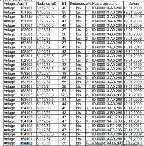

Hallo leute habe ein e36 Coupé mit Brock b1 Felgen gekauft die auch monteiert waren (VA 225 HA 245) nun wollte ich die Winterreifen montieren jedoch passen die nicht eventuell hat jemand eine idee warum bekomme die felge nicht auf die radnabe (so heisst es glaube ich)

Bekomme die felge nicht auf die Radnabe...
Dann passt der Lochkreis nicht... Wie aber bereits gesagt, sind sowieso die Falschen Felgen für dein Auto und die Reifen darfste auch nicht fahren...
Wenn ich jetzt raten müsste, sind das Felgen von einem E30...
Auf der Felge steht die Artikelnummer von SRD, sowie die KBA-Nummer. Ich kann es nicht entziffern. Also ablesen, googeln und dann weißt Du wofür die felgen sind.

Wenn ich richtig geguckt habe sind es Astra felgen 🙁
KBA 43929
SRD 15 44 02

Ja, Lochkreis 110 für Opel 😁

Der Lochkreis ist erstmal wurscht.Wie ich bereits erwähnt habe,spielt der Durchmesser der Zentrierung die wichtigere Rolle.Wenn das große Loch in der Felge kleiner ist,als die Zentrierung am Auto,paßt die Felge ned drauf,selbst wenn der Lochkreis paßt.....
Der LK wird erst dann wichtig,wenn die Felge auch draufpaßt auf die Zentrierung.

Hallo zu Deiner Hilfe werde ich alles zusammenfassen. Deine Stahlfelgen sind von einem Opel (omega zafira oder ähnliches) Lochkreis 110mm 65,1 mm Zentrierloch Einpresstiefe 35mm.
Was Du brauchst sind Felgen der Größe 61/2x15 mit Lochkreis 5/120mm 72,6 mm Zentrierloch und idealerweise 42mm Einpresstiefe (ET).
