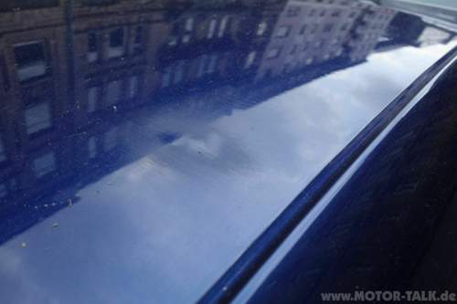

Hallo allerseits,
folgendes ist passiert:
Mein Auto (Seat Leon II (Typ 1P) 1.6 - Bj. 2006) wurde massivst von Vögeln vollgeschissen (kann man nicht anders ausdrücken :)) Richtig fette schwarze Fladen haben sie hinterlassen, sowas hab ich echt noch nicht erlebt....
Ich habe den Kot nur durch mehrmaliges Einweichen mit Scheibenreiniger und durch schweres Schrubben mit einem Topfreiniger nach ca. 30 Minuten wieder runter bekommen. Anders war es mir nicht möglich. Im Nachhinein war dies wahrscheinlich etwas naiv und ungestüm.

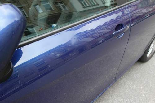

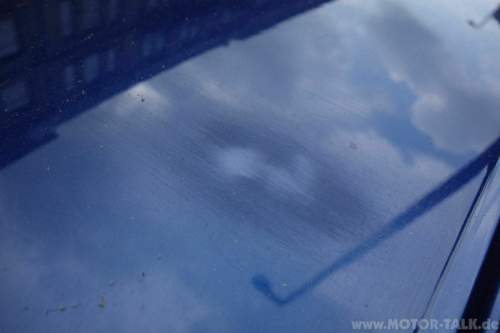

Wie dem auch sei, nun hab ich bemerkt, dass ich (natürlich) den Lack bei der Reinigungsaktion verkratzt hab (siehe Bilder).
Mein Auto ist mir nicht heilig, aber wenn ich durch ne Politur oder durch eine Feinschleifpaste den Schaden etwas verbessern könnte, würde ich mich echt sehr freuen. Ich will dies selbst durchführen und keine Schleifmaschine verwenden müssen.
Nach kurzer Recherche im Internet hab ich folgende Produkte für die Sache in Betracht gezogen:
- Westfalia Feinschleifpaste "Hurrikan", silikonfrei oder
- ROTWEISS Polierpaste
Bevor ich mich aber ans Werk mache, hätte ich aber noch gerne ein paar Tipps, nicht dass ich wieder was "verschlimmbessere".
Fragen:
- Sind die Produkte geeignet? Wenn ja, welches würdet ihr für meinen Schaden empfehlen?
- Mit welchen Hilfsmitteln kann ich das auftragen / polieren?
- Muss ich nachbehandeln? Wachs etc?
Ein fettes DANKE an alle!!! Mögen die Vögel zumindest euch verschonen :-)
P.S. Das letze Bild zeigt andere Kratzer (Herkunft unbekannt). Vielleicht kann ich die ja gleich mit rauspolieren.

So, ich hab es nun einfach mal, entgegen der vielen Kommentaren hier, mit Sonax Feinschleifpaste, Rotweiss Polierpaste und einem Schwämmchen selbst probiert. Und siehe da! Das Ergebnis spricht für sich. Bin sehr zufrieden und hab gelernt, dass man wegen ein paar Kratzern nicht gleich zum Lackierer rennen muss.
Trotzdem Danke für die gut gemeinten Ratschläge.

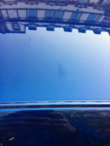

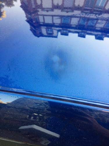

Es waren auf den ersten Bildern noch deutlich schlimmere Defekte zu sehen. Sind die auch schon weg?
Den Kratzer auf dem ersten und vierten Bild find ich jetzt schon gar nicht mehr.
Die letzten Kratzer, vermutlich durch Schlüssel verursacht, hab ich (noch) nicht rausgekriegt.
Ein paar kleinere werde ich bald noch angehen.
@GrandPas schrieb am 21. Oktober 2017 um 10:34:18 Uhr:
Gebe doch ein paar Infos wie lange hast dafür gebraucht usw. um einfach anderen in einer ähnlichen Situation zu helfen.
Ich hab mich an diesem Video Link orientiert und nicht allzuviel Druck mit dem Polierschwamm aufgebaut.
Immer mal wieder das Zeug mit einem Mikrofasertuch abgewischt um den Fortschritt zu beobachten. Zuvor kurz mit Glasreiniger und Küchentuch die Stelle gereinigt. Danach mit der Rotweiss Politurpaste drüber, fertig. ca. 20 min.

Ich für meinen Teil sehe schon noch Defizite, zu sehen in beiden Bildern.
Geld verlangen für so eine Polierarbeit ...wie auf den aktuellen Bildern...wäre eine Frechheit. So was kann ich nicht für Geld abliefern.Da wäre ich schon lange nicht mehr da.
Es mag nur für mich so rüberkommen... Bei Bild 1 sieht es schon fast so aus, als wenn du "punktuell" ...fast...bis auf den Basislack durch bist....zu erkennen an der Dunkelheit der ehemaligen Schadstelle.
20min Arbeit, fertig...hmm, das zeugt für mich von sehr viel Fachwissen zu dem Thema...andere benötigen nur für das aufpolieren eines Fahrzeugs...ohne solche Kratzerorgien...fast 8h.
