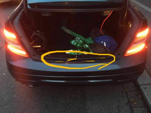

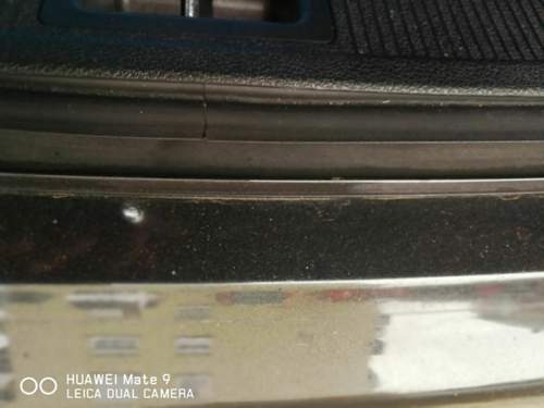

@Amadeus997 schrieb am 2. Januar 2018 um 18:31:24 Uhr:
kann mir einer sagen ob das ein bekanntes Problem am W204 ist? Es sieht für mich nach Rost und Abblättern des Lacks aus...Fotos stammen von meinem 2011er 250cdi Coupé...
Mach mal ein Bild aus größerer Entfernung, damit man die Lage am Fahrzeug besser beurteilen kann. Für mich sieht das im Moment nach einer Lackablösung am Kunststoffstoßfänger aus.
Ein bekanntes Problem ist das jedenfalls nicht. Vielleicht würde an dieser Stelle mal (schlecht) nachlackiert...
Finde auch sieht auf den Fotos eher so aus als ob die Stoßstange Lackabplatzer hat.
Danke für die Antworten. Foto kommt gleich...

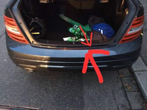

So, habe eben noch mal Fotos gemacht. Es ist zwischen Stossstange und Kofferraumdeckel, quasi der Bereich in dem das Wasser abläuft wenn ich mich nickt täusche...anbei die Bilder..
Also dann bleibe ich dabei: Das ist kein Rost (da Kunststoff), sondern "nur" eine Lackablösung. Wurde der Stoßfänger mal getauscht, repariert oder nachlackiert?
An dieser Stelle ist Kunststoff,
sieht fast so aus als wenn das Klebeband
nach dem Lackieren nicht entfernt wurde.

@DerFl0 schrieb am 3. Januar 2018 um 17:50:18 Uhr:
Soweit mir bekannt wurde hinten noch nie was gemacht...
@2-golden schrieb am 3. Januar 2018 um 17:50:23 Uhr:
MfG
Matthias
Das kann sein....Meinst du ursprüngliche Lackierung im Werk?
@Amadeus997 schrieb am 03. Jan. 2018 um 17:53:37 Uhr:
Nein!
Nach der Unfallinstandsetzung!
Geh mal in eine gute Lackier- und/oder Unfallinstandsetzungswerkstatt und frag mal nach ob die erkennen können ob da mal was gemacht wurde,
N Profi sieht sowas.

Als ich damals meinen w204 er limo gekauft hatte ohne junge Sternegrantie und ihn zur Dekra gefahren bin um den wegen genauer zu überprüfen lassen sagte man mir, das es bei w204 er Limousine Einzelfälle gibt wo der Heckbereich rostet.
An meinen w204 er baujahr 2007er befand sich auch flugrost auf Grund dessen das sich hinter der heckstoßstange ein Gummi stöpsel verabschiedet hatte.
Der hatte an der Batterie das selbe Problem.
Und meiner war Unfallfrei.
Mfg.
Also bei mir ist da kein Lack.
Ist zwar ne Limo aber die Stoßstangen sind gleich.
Ich würde drauf tippen das dort nachlackiert und nicht abgeklebt wurde.
Diese leiste gehört auch nicht zur Stoßstange.
