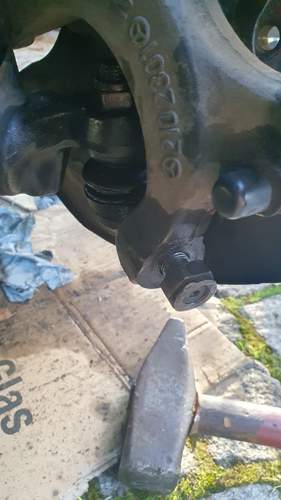

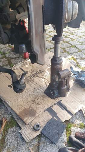

Ich drehe lamgsam durch! Es klappt gar nichts...never ending Story...
Ich bekomme nicht mal das Spurstangengelenk ab...der Abdrücker hat schon Spuren im Gewinde vom Anziehen. Ich habe sogar mit nem 5 Kg Hammer auf die Mutter gehauen (mittelhart). Ich habe natürlich mehrfach WD40 rein. Ich habe warm gemacht (nicht zu lange wegen der Manschette). Was mache ich denn falsch? Sitzen die Spurstangen immer sooo fest? Oder funktioniert der Abdrücker nur in Kombination mit nem Schlagschrauber??
Wie soll das erst mit dem Traggelenk und dem oberen Führungsgelenk werden?
Danke für Eure Hilfe! Grüße, Andreas

Moin,
der Abzieher hat vermutlich eine schlechte Qualität.
Für gelegentliche Nutzung ist BGS meist ausreichend, darüber kann es bei Profi-Qualität recht teuer werden.
Wenn Du durch Schläge etwas erreichen kannst, dann meist durch gleichzeitigen Schlag mit zwei nicht zu leichten Hämmern auf gegenüberliegende Seiten der Konusaufnahme (oder anlegen eines schwereren Hammers /Fäustels auf einer Seite und Schlag auf der gegenüberliegenden Seite).
Der seitliche Impuls treibt den Konus aus dem Stahl.
Pendlerrad
Auf das Auge kloppen, das fliegt doch eh weg.
Volles Programm auf die Seite hauen, dann sollte die Spurstange rauskommen.
Danke SL 60 AMG!! Hat geklappt :-)) Der Heber saß erst zu weit hinten. Kraft ging ins Fahrwerk...so ging es jetzt total schnell. Zuvor das Auge seitlich behämmert :-))

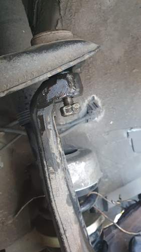

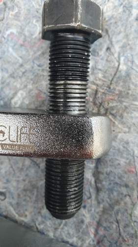

Nächstes Problem...Traggelenk und oberer Querlenker...wie geht man vor? Abdrücker lässt am Traggelenk erst gar nicht ansetzen (funktioniert eh nicht ohne Schlagschrauber, vermute ich !?!?). Welcher Punkt muss jetzt als nächstes ab...??
Danke!

Ich frage mich mittlerweile, was Du für Werkzeug hast. Normalerweise ordentlich heiß machen, schnell den passenden Abzieher drauf und anziehen. Das geht in ein paar Minuten.....

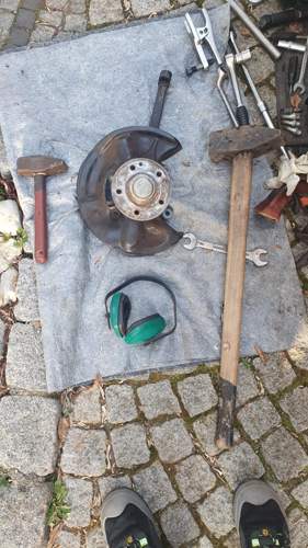

...ich brauche bitte ich die weitere Reihenfolge... vielleicht ist es ja auch egal. Aber ich weiß es halt gerade nicht!?
Sieg!! :-))
Scheinbar gar nicht soo schlechtes Werkzeug... ;-)
Vielen Dank!
