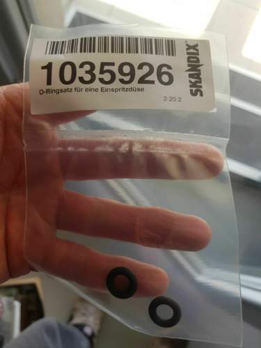

Siehe Foto.
20200328
@Volvocro schrieb am 28. März 2020 um 14:53:37 Uhr:
Siehe Foto.
Das sind andere Teile, er braucht die Distanzscheiben die unten an den Düsen sind.
Damit sollte es gehen denke ich https://www.amazon.de/.../B07WZTWT9Q
@scutyde schrieb am 28. März 2020 um 14:54:16 Uhr:
Siehe Foto.
Genau
Stimmt, die habe damals nicht bestellt.
Alles klar. Tut mir leid. Habe ich was verwechselt.
