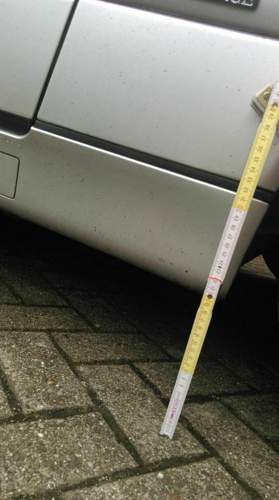

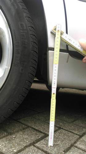

Erstmal danke Euch allen für eure Überlegungen und Ideen. Im Anhang gibt es jetzt ein Paar Fotos, da könnt ihr selber alles sehen.
Wegen ADS/ASD wusste ich eben selber nicht was das ist und habe daher gefragt😉
Hinten
Imag0075
Vorne

@human91 schrieb am 9. Juli 2015 um 09:43:31 Uhr:
...wobei der Abstand zum Boden am Schweller vo. und hi. gleich ist.....
Die Bilder sagen etwas anderes!
~22,5 cm hinten / ~20 cm vorne - also leichte Keilform.
Sieht insgesamt schon etwas hoch aus. Wenn der Wagen 4-Matic hätte, wäre das so aber normal...
Eben weder Allrad noch Schlechtwegepacket.. ganz normaler Heckantrieb und sonst ne Elegance Ausstattung.
