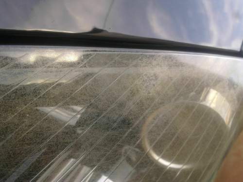

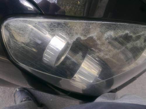

hallo Gemeinde..
Mein geliebter Astra hat ein kleines Optisches problem..
Der ist Bj. 2005
und die scheinwerfer werden jetzt schon Blind!!!!!!!!!!!!!!!!!!!! grrrrrrrrrrrr. Es ist seit anfang des jahres wo es warm wurde immer schlimmer geworden.
War beim FOH und habe mal nach Kulanz nachgehakt.. der antrag ist gestellt. Aber er meinte Das der vorbesitzer meinen nicht regelmäßig zum service gebracht hat ,würde es schlecht aussehn..
Ich habe ihn letztes jahr September bei OPEL als gebrauchtwagen erworben. Mit nem frischen service .
Ich bin mal gespannt was da raus kommt..
HAt jemand auch diese Prob.???
Linker Scheinwerfer
Linker Scheinwerfer
Rechter Scheinwerfer

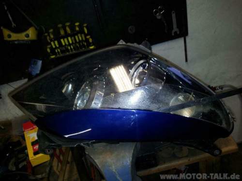

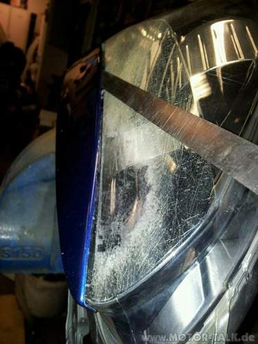

Zu Thema Scheinwerfer, welche Körnung nehmt ihr zum abschleifen und mit was versiegelt ihr?
1000er körnung und anschließend wenn du UV Schicht unten ist, mit Klarlack lackieren, damit du wieder eine "Schutzhaut" drüber hast.

Werde demnächst mal meinen Lacker um die Ecke anfragen,was er davon hält die Scheinis zuerst schleifen, und dann mit Klarlack lackieren zu lassen.

Also wer auch so schön zerkrazte Scheinwerfer hat oder hatte wie ich:
siehe Bilder ;)
PS: Da meine nun wieder im neuen Glanz erstrahlen, verkaufe ich nen Astra H Xenonscheinwerfer mit AFL bei Ebay
