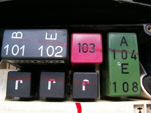

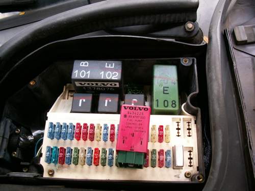

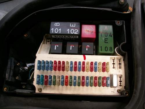

2 Sicherungskästen beim Motor ?! Dachte es gibt einen oben/Motorraum und dann eben eher im Innenraum.
Pict2338
Pict2339
Pict2340
nein bei diesem Model sind beide im Motorraum.
Bei dem einen Sicherungskasten kann man einfach aufklappen und wie dein Vorgänger geschrieben hat zusätzlich 4 Schrauben lösen. Da wären weitere Relais versteckt.
@franzel74 schrieb am 28. September 2018 um 22:34:46 Uhr:
Ah, faszinierend. Und in diesen Beiden ist jeweils ein (z.B. Rotes) Nr.103 vorhanden ?! Das nenn ich mal Redundanz !! 😁
Nee, so ein Sicherungskasten wie im 850 und so ein unförmiger nierenförmiger
@eigen2 schrieb am 28. September 2018 um 22:59:51 Uhr:
Zitat franzel74
--> " .. In beiden Sicherungskästen im Motorraum ist dieses Relais 103 zu sehen. ... " 😁😁😁
Sorry da fehlt das ?
@Zug_Spitzer schrieb am 28. September 2018 um 23:08:16 Uhr:
Zitat franzel74 --> " .. In beiden Sicherungskästen im Motorraum ist dieses Relais 103 zu sehen. ... " 😁😁😁
Ah-jetzt-ja ;-) ... daher die Konfusion 😉
