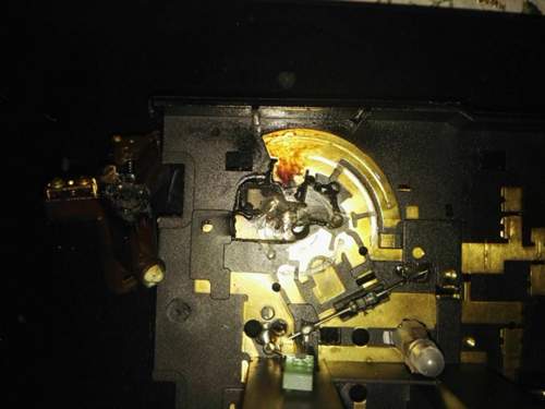

Heute hat Frauchen angerufen. Der Elch qualmt aus dem Armaturenbrett . Beim Lichtschalter .

Moin Frank.
Als ich meinen Elch von seinem Vorbesitzer übernommen habe musste ich den Lichtschalter tauschen, da man ihn durchdrehen konnte.
Nach dem Ausbau habe ich dann gesehen, dass er von innen ein bisschen verschmort war.
Dürfte auch mal gequalmt haben.
Nach dem Tausch alles wieder ok.
Was anderes fällt mir dazu gerade nicht ein.

Der Stecker und der Lichtschalter haben geschmort, im Schalter klappert es , werde bei Gelegenheit mal reinschauen .

Hab den Schalter mal aufgemacht , hat gut geschmort auf den Schleifbahnen , im 2. Bild ist dat Ding was gedreht wird , ist nen bisschen unscharf

Eigentlich erstaunlich. Ich war bisher davon ausgegangen, das der Schalter lediglich ein Relais schaltet. Kann auch gar nicht anders sein. Wenn man überlegt, was da für ein Strom fließt.

Schalter und Stecker getauscht und alles wieder schick :-)
So wird's gemacht. Positives Feedback, alle wissen Bescheid, Thema geschlossen.
Nachtrag. Ich ahne, warum der Schalter trotz des relativ niedrigen Stroms geschmort hat. Uebergangswiderstand. Der Kontakt ist ueber die Jahre schlecht geworden. Dadurch hat er sich quasi in eine Gluehlampe gewandelt.
