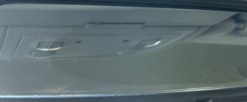

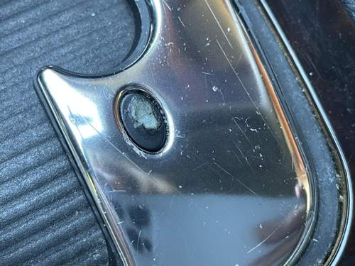

Hallo zusammen, habe heute zufällig gesehen, dass sich in dem Innenspiegel meines Audi A6 eine Flüssigkeit gebildet hat, leider ist auch schon etwas auf den Schalthebel getropft und etwas das - Zeichen gelöst. Bin ich etwas traurig drüber und habe es Versuch etwas zu lösen, aber ich am Ende auch kein Weltuntergang. Nun würde ich aber gerne und weiteren Schaden zu vermeiden den Spiegel öffnen um die Flüssigkeit wegwischen zu können. Dann kann er zwar nicht mehr abblenden, aber ich habe nunmal gerade noch keinen neuen und ich möchte nicht, dass es bis dahin weiter ausläuft und Sachen kaputt macht. Kann mir bitte jemand sagen, wie man den öffnet, um es zu trocknen? Vielen Dank schonmal.
Liebe Grüße
PS: Sollte ich am Schalthebel noch irgenetwas wegkratzen oder es lieber so lassen?
Innenspiegel
Aufgelöstes - Zeichen Schalthebel

Den einzigen Rat, den ich Dir geben kann, tausche den ganzen Innenspiegel gegen einen neuen.
Wie der raus geht, weißt hoffentlich.
Ja, das weiß ich, aber ich bekommen so schnell keinen neuen, bin nicht in der Nähe irgendeiner Werkstatt oder zu Hause, brauche aber logischer Weise den Spiegel zum Fahren und ich möchte nicht, dass mir noch mehr kaputtgeht. Ich muss den unbedingt trocken kriegen. Man muss den doch irgendwie aufmachen können?
Die Flüssigkeit da drinnen ist ätzend und giftig, würde da dringend davon abraten den Spiegel aufzumachen. Bau ihn aus und kauf erstmal einen ohne die Abblendfunktion, die Kosten paar Euro.
Und dann kaufst entweder einen gebrauchten 4B der vermutlich bald wieder kaputt geht oder einen von einem anderen Modell die nicht mehr auslaufen können. Ich hab mir einen bauen lassen für 140 Euro aus einem glaub VW Caddy mit Schalter ON/OFF und Ambientelicht und der kleinen Aufnahme
Ich kann aber im Moment keinen kaufen, egal welchen. Und wenn die Flüssigkeit erstmal raus ist, ist das ja auch keine Gefahr mehr… Ich möchte nicht, dass mir alles kaputtgeht oder ich mich verletze, wenn die Flüssigkeit erstmal mit Gummihandschuhen und Tüchern entfernt ist, dann bin ich doch erstmal zufrieden.
