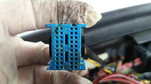

Kleiner Zwischenbericht...in die Werkstatt bin ich leider nicht mehr gekommen, da er absolut nicht mehr aus "S" geht. Ich habe heute noch nach den Sicherungen geschaut, die waren alle ok. Habe dann gleich noch das Getriebesteuergerät angeschaut und dort war der linke Stecker komplett oxidiert. Habe alles mit Kontaktspray eingesprüht und sauber gemacht. Eine neue Batterie habe ich eingebaut und mit großer Hoffnung, wollte ich den X5 starten. Meine Hoffnung sank sehr schnell in den Keller...Gangwahlanzeige immer noch in "S" und er macht kein Mucks. Muss ich da vorher nochmal den Fehlerspeicher löschen oder kann es sein das sich das Steuergerät selbst zerstört hat durch die Oxidation?
So sah der Stecker aus. Kann es sein, das es auch innen oxidiert ist?
20200206
20200206-110250
100% oxidiert, setze den Stecker mehrmals drauf und ab, mit kontaktspray zwischendurch einsprühen, Fehler löschen und probieren, wie kommt da Wasser rein ? Sind die Abläufe unten drunter dicht ?
Ich habe keine Ahnung wie da Wasser reinkommt. Alles andere ich dicht. Der Deckel saß auch ordentlich drauf. Ich werde es morgen so machen, wie du es geschrieben hast. Ich hoffe es hilft irgendwann und er springt endlich wieder an. Vielen Dank für den Tipp.

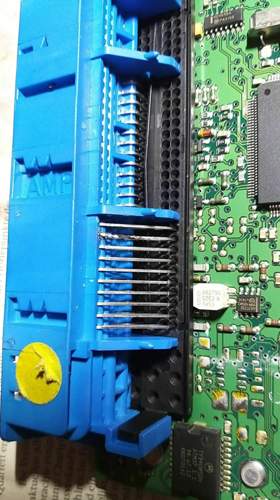

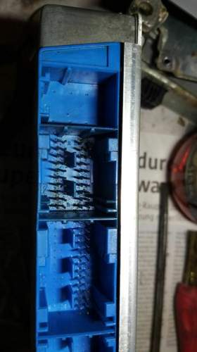

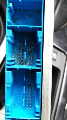

Ich habe wahrscheinlich das Übel gefunden...es ist ein Pin weggebrochen und hängt im Stecker. Werde nachher Steuergerät öffnen und versuchen, da irgendwie wieder ein Pin einbasteln. Da sehe ich dann auch gleich, ob es von innen auch versifft ist.
So...Pin ist ersetzt. Ging viel einfacher, als ich gedacht habe. Morgen versuche ich den Stift im Stecker noch rauszubekommen und dann kommt die Probe auf's Exempel.

Habe heute wieder alles eingebaut. Aber leider kein Erfolg. Mehrmals Fehlerspeicher gelöscht, aber er bleibt dennoch in "S" stehen und macht keinen Mucks. Nun weiß ich nicht mehr weiter. ??????
Fehler wurde gefunden. Es lag doch Steuergerät. Gebrauchtes gekauft einsetzt und es funktioniert.
