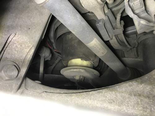

Hallo Freunde.. ich bin eben in Izmir / Türkei angekommen, nachdem wir unsere Sachen ausgeladen haben, merkte ich aufeinmal wie das Auto hinten Links runterhing, einigemale mit Zündung versucht damit er wieder hochfährt jedoch kommt nur ein zischen und dann sackt er wieder ab. Nur hinten Links also Fahrerseite - Ich bin ADAC Plus Mitglied - Könnten die mir helfen? Was soll ich tun?
Ich bitte um Hilfreiche Antwort.
Liebe grüße Tolga.

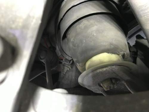

Hallo Leute ist das der besagte Luftbalg?
Der ist mir jetzt auf den letzten Mietern im Urlaub (Griechenland) auch geplatzt. Nur bei mir ist hinten komplett tiefer gelegt. Es tschischt aber mein F11 hebt sich nicht und jede kleine Delle auf dem Asphalt fühlt sich an wie ein riesen Schlagloch. Wie meintet ihr das mit "kann man selber wechseln?
Hast du Ersatz zur Verfügung? Eigentlich sehr einfach zu wechseln im Forum gibt es dazu Anleitung. Auf eine Hebebühne musst du auf jeden fall. Viel Glück.

Nee, Ersatz habe ich auch nicht aber das ist doch der besagte Luftbalg oder?
Ich habe jetzt den ADAC beauftragt, die kümmern sich um die qualifizierte Werkstatt und Abwicklung.
Die werden sich morgen dazu melden
Definitiv
Danke
Bei mir fühlte es sich genauso an! Wechseln dauert 10min.. meiner sah ebenfalls 1:1 aus - keine Sorge!
