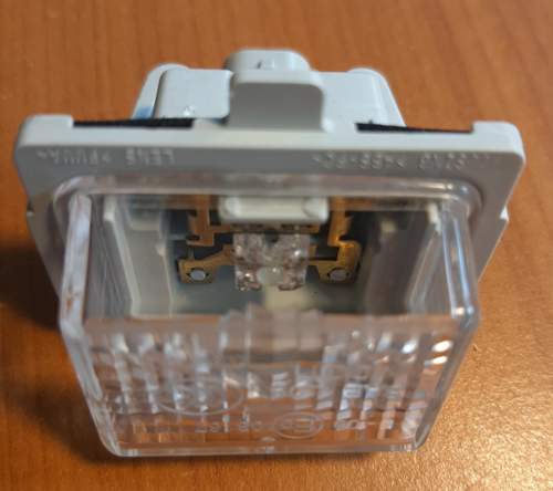

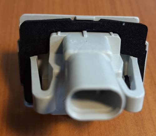

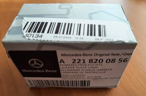

ich muß an meiner CKlasse W204 Bj 2009, die Kenzeichenlampen wechseln da Fehlermeldung im KI kommt. Kann mir bitte jemand sagen ob die LED Lampen im Bild unten vom Anschluß her passen?
Teile Nr: A221 820 08 56.
Danke im Voraus.

Wenn man alleine auf dieser Seite in diesem Thread sucht findet man deine Antwort.
https://www.motor-talk.de/.../...eleuchtung-wechseln-t2577512.html?...
Da hat ein W204 Besitzer in einem anderen Forum sogar die benötigten Teile für den Umbau von Glühwürmchen auf LED Kennzeichenleuchten eingestellt.
A 221 820 08 56 - Kennzeichenleuchte 2x
A 022 545 19 26 - Steckhülsengehäuse 2x
A 001 545 50 80 - Dichtbeilage 4x
A 002 982 74 26 - Pins 4x
Warum sollte das bei deinem W204 VorMopf anders sein?
Danke für den Hinweis. Das bedeutet, das der Stecker umgearbeitet werden muß, oder ander LED Lampen mit passendem Anschluß besorgt werden müssen.
Was würdet ihr empfehlen?
