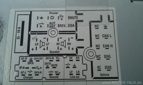

Hallo ,
ist hier zwar schon etwas älter aber der Beitrag passt zu meinem Thema.
Mein Touri ist auch mit Blaupunkt Navi 1 DIN bestellt worden.
Ich würde jetzt aber gerne ein RCD310 MP3 einbauen. Dazu habe ich mir einen normalen ISO- Quadlock Adapter besorgt. Bei dem Adapter kommen vom Stromstecker ISO nur Masse und Dauerplus.
Dauerplus ISO geht im Quadlock auf Pin 15. Masse ISO geht im Quadlock auf Pin 12.
Das ist doch soweit erstmal richtig, oder? Aber das Radio springt trotzdem nicht an.
Ich habe auch schon Dauerplus getrennt und Zündplus angelegt, geht aber auch nicht.
Der ISO Stecker vom Adapter hat folgende Verkabelung:
Masse , Schwarz
Plus, Gelb
Zündplus, Rot
Orange, Beluchtung
Die Belegung stimmt auch , vom Fahrzeugseitigen ISO aus.
Muss es denn doch ein CAN BUS Emulator sein, oder geht es auch so?
Mein Fahrzeugseitiger ISO Stecker für Power ist voll bestückt. Ich habe ein Belegungsfoto beigefügt.
Mir würde es helfen wenn ich weis was ich anschliessen muss um das RCD310 zu laufen zu bringen.
Michael
