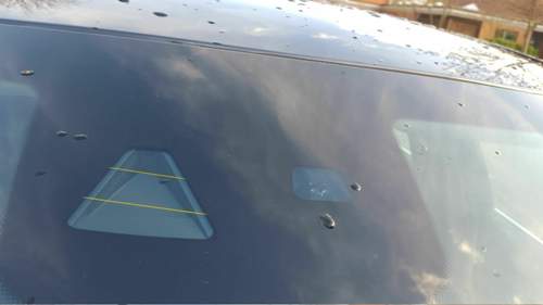

Sind das Blinddeckel auf der Fahrerseite? Sieht aus wie eine Kamera auf der Beifahrerseite und zwei auf der Fahrerseite?
20151113-132704
Der Wagen hat eine (1) Kamera, auch Mono-Kamera genannt.
Sie befindet sich auf der Beifahrerseite.
In der Mitte das ist der kombinierte Licht- und Regensensor und keine Kamera :D
Ab welcher Mindestausstattung gibt es die beiden Kameraandeutungen bzw. Vorbereitungen (auch mit Blinddeckel), da es mit zwei gleichen Kameraaussparungen (auf Fahrer und Beifaherseite) symmetrischer aussieht.
