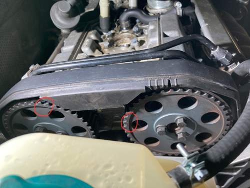

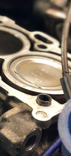

Nachdem er heute kalt noch schlimmer klang, als gestern warm, habe ich die Kerzen gezogen und musste beim Blick durch‘s Endoskop leider auf drei Kolben einlassseitig je zwei Einschlagsmarken sehen :-(
Also Zahnriemenabdeckung runter und das Timing kontrolliert: seht selbst …
Kann mir jemand erklären, wie ich damit nach Hause kommen konnte? Und er läuft noch immer auf allen fünf Töpfen …
Was nun? Motorrevision oder einen gebrauchten suchen? Kann jemand von euch die jeweils zu erwartenden Kosten grob einschätzen (ich müsste beides von der Werkstatt machen lassen)?

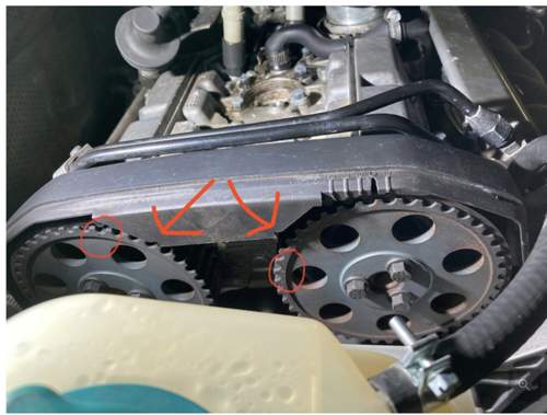

Moin,
mit den Markierungen sieht doch nicht verkehrt aus, die müssen auf die Kerben.
Wenn Du den ganzen Vorfall etwas nach rechts drehst, dann sollte das passen.
Unten an der KW aber auch.

@simV70 schrieb am 3. Januar 2023 um 18:27:43 Uhr:
Erstmal mein aufrichtiges Beileid! Eine Revision ist definitiv teurer als ein Austauschmotor, allerdings weißt du dann was du hast. Ich glaube die Kosten für so etwas sind fast unmöglich abzuschätzen.
Richtig erklären kann ich mir das nicht, aber das Stichwort "dynamische Kompression" kommt mir in den Sinn. Wenn die Ventile nicht super krass verbogen oder gar abgerissen sind kommt in der kurzen Zeit trotzdem ein recht hoher Druck zustande und der Motor kann noch zünden.
Mir ist mal beim VW RP-Motor (1,8er Monojet) die Nockenwelle um ca 1/3 Drehung abgehauen. Der lief auch noch und ich konnte von Fürstenfeldbruck zurück nach München tuckern. Das war zwar ein Freiläufer, hat mich aber ähnlich gewundert wie das hier.
Aber die NW verdreht sich ja nicht einfach so im normalen Betrieb.... Wie kann das passieren? Oder wurde da beim Zahnriemenwechsel so gepfuscht und hattest einfach nur "Glück" bis jetzt? Die werden passen, wenn du weiter drehst...

@Elchpfleger schrieb am 3. Januar 2023 um 18:57:21 Uhr:
Moin,
Micha
Genau, einfach mal weiter drehen dann passen die Markierungen.
Bist du dir mit den Kerben sicher? Die Nockenwellen sehen gut aus. Dreh das mal nach rechts wie Elchpfleger schreibt.
Wenn du das per Hand drehst, achte auf Geräusche und das Gefühl in der Ratsche.
Grüße, Nok

Da habe ich in der Panik wohl um die falsche Ecke gedacht … ja, denke Du hast recht: ich werde mir das nochmal bei Licht anschauen. Aber, das wäre zumindest die Erklärung, dass er noch läuft.
Also gehen wir mal davon aus, dass der Riemen (btw 4 Jahre und 60000km alt) nicht übergesprungen ist und das Timing noch stimmt:
Wie kommt‘s dann aber zur Kollision zwischen Ventilen und Kolben? Können defekte Hydros das verursachen?

Also abgerissen ist offensichtlich nichts, die Fragmente hätte ich ja dann im Brennraum finden müssen.
Die Einschläge zeigen jeweils einen Sichelmond. Ich habe da keine Erfahrungswerte, denke aber, das war jeweils eher nur „zarter“ Kontakt.
