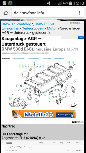

Check mal den druckverteiler für den unterdruck
Themenstarteram 28. August 2015 um 12:54
@audis83 schrieb am 28. August 2015 um 14:49:57 Uhr:
Wie oder wo kann ich das genau checken ??
@BMW-Best schrieb am 28. August 2015 um 14:54:56 Uhr:
Schau dir das Bild 9 an das müsste es sein weiß nicht genau was du für motor hast habe Bj 2004 e60 530d eingegeben!!!
Klappt nicht hoch zu laden probiere gleich nochmal
Jetzt aber
