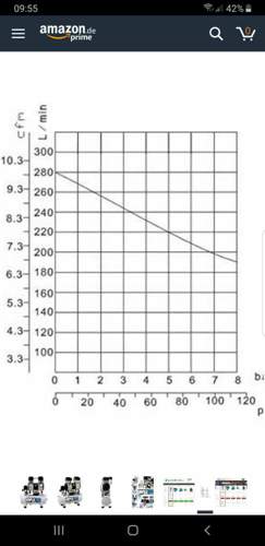

Bin gerade noch am überlegen ob ich denn unbedingt einen mit 270 L/min brauche, denn vorher bin ich ja auch ohne Tornador klar gekommen, wobei ich schon wüsste den am Auto/Motorrad einzusetzen.
Ich frag mich halt gerade ob nicht auch so ein kleiner Multikompressor zum schnelleren Trocknen einer Motorradkette geeignet ist. Find´s halt immer doof nach dem Entfetten/Reinigen der Kette zu warten bis sie getrocknet ist, bevor man wieder Fett drauf schmieren kann. Ob ich mir jetzt so einen kleinen für 80 Euro kaufe, oder so nen Grossen für 200 Euro; denke mit dem Grossen ist man besser bedient, auch wenn der dann zu schwach für den Einsatz mit einem Tornador ist.
Hat jemand Erfahrung mit dem Kompressor?
1500W 2PS 18L Silent Flüsterkompressor Druckluftkompressor 60dB leise ölfrei flüster Kompressor Compressor IMPLOTEX https://www.amazon.de/dp/B07TVS12QQ/ref=cm_sw_r_cp_apa_i_GGA0DbJN8G894
Der soll laut Datenblatt genug Luft für den Tornador liefern und dabei noch schön leise sein. Kann das jemand bestätigen?

Die Liter Leistung ist entscheidend was der Kompressor bringen muss ca. 180 - 240 Liter. Und je größer der Kessel ist um so mehr Puffer hast du und der Kompressor muss nicht immer laufen . Darum ist bei jedem Luftgerät der Verbrauch in Liter angegeben. Und es ist immer gut wenn der Kompressor etwas mehr bringt,und eine kleine Reserve vorhanden ist.
MfG Andree
Der Kompressor MUSS immer mehr Leistung haben als das verbraucht/ gefordert wird !!
Die "Leistungsangaben" beim Kompressor sind IMMER "Ansaugleistung" das was der Kompressor ansaugt, die Angesaugte Luft wird verdichtet,erwärmt sich, somit die "Saug Leistung" nur an annähender Wert ist, der Wert ist NICHT die abgegebene Leistung !
Brauche ich eine Abgegebene/Entnahme Menge 200 Liter der Kompressor eine Saugleistung von z.B. 180 Liter hat läuft der Kompressor die ganze Zeit.
Das Kesselvolumen hier nur als Puffer dient,verbraucht man nun mehr Luftvolumen als der Kompressor her geben kann, schafft der Kompressor es nicht den Kessel zu füllen, geschweige den Druck zu halten 😉
Ja. Das Grundprinzip habe ich schon verstanden. Der kompressor soll aber laut Diagramm die 200l/min bei sieben Bar liefen. Klar das er dann durchlaufen muss. Da ich das mit dem tornador nur hobbymäßig bei meinem Fahrzeug mache wäre das ja nicht jeden Tag 8 Stunden lang. Das besagte Diagramm ist aber halt nur theoretisch. Wollte gerne wissen ob das jemand bestätigen kann.
