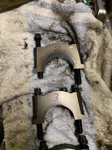

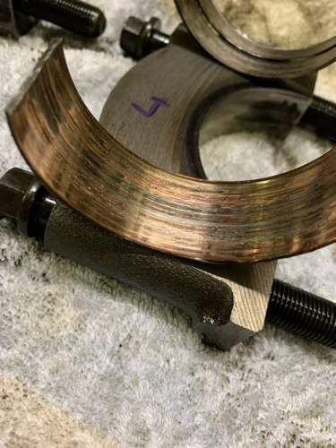

Meistens gehen auch die Pleuel-oder Hauptlager kaputt bzw fest. Oft sah man da an Nockenwelle etc keinen Verschleiß
@JanMut1702 schrieb am 21. Dezember 2023 um 12:38:41 Uhr:
Eben :rolleyes. So war es bei meinem Motor. Da wurde vom Vorgänger in einer Opelwerkstatt stümperhaft instandbesetzet und die Folge war nach 9.000 km in meinem Besitz ein Motorschaden bei 180 km/h auf der Autobahn
Das ist ganz typisch. Dieses bisschen Luft in deinem Ölstrom ist halt am schlimmsten an Stellen die unter enormen Druck stehen. Das sind dann eben die Pleuel oder Hauptlager. Die können das am schlechtesten ab
Darüber gibt es ja den 2x verlinkten Faden.
Das ist Ölpumpedichtung liegt in Ölwanne
Kostet 10€ die Dichtung aber ca 7-8 Stunden Arbeit.
Antriebswelle raus
DPF runter
Ölwanne runter
