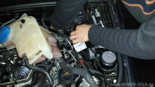

@ Lambda Sonde wechseln.
Beim 2,7 TDI BPP Motor muss die Motorabdeckung runter und der Kühlmittelausgleichsbehälter gelöst werden. Da muss man nur eine Kreuzschraube lösen und dann kann man den Behälter zur Seite legen damit man an den Stecker kommt. Um die Lambdasonde zu lösen benötigt man einen 22er Maulschlüssel besser wäre eine Nussverlängerung 22er die allerdings seitlich offen ist ( Ebay Link http://www.ebay.de/.../200706280570?... )
Das Kabel ist halt "im Weg".
Ich hab es trotzdem mit dem Maulschlüssel geschafft. Es war etwas "beengt" aber es ging. Laut ELSA muss die Sonde mit 50 NM angezogen werden aber es ging "nur" mit dem Maulschlüssel.
Die Sonde ist drin und dicht und funktioniert zu 100%. Bin mittlerweile sehr zufrieden mit dem Ergebnis.
Arbeitsaufwand 15 min. schöner wäre ein abgeflexter 22er Maulschlüssel. 😉
Vorher noch wenn es geht ordentlich Rostlöser draufsprühen. Lösen bei heißem Motor abkühlen lassen und dann rausschrauben und neue verbauen.

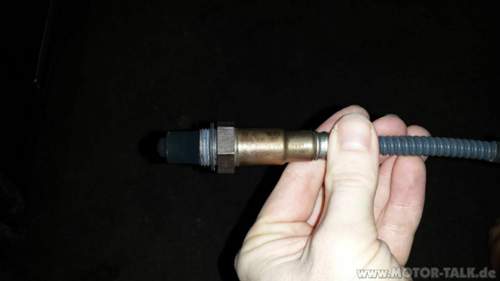

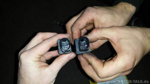

Ärgerlich- ich wollte heute meine Lambdasonde tauschen, aber musste mit Schrecken feststellen, dass es die falsche ist. Die Sonde ansich passt, aber der Stecker ist ein anderer.
Die Teilenummer der verbauten Sonde ist 059 906 262 und die des Steckers lautet 928 404 689.
Das neue Gerät hat folgende Teilenummer: 03G 906 262 N und ist dann schätzungsweise für NACH dem Kat.
Ich hoffe nun, dass ich einfach 1 zu 1 tauschen kann. Hatte die Sonde zwar drin stecken, aber der Motor lief ja nicht. Hat jmd eine aktuelle korrekte Teilenummer? Durch die häufigen Nummernwechsel scheint mir das nicht ganz eindeutig.
Anbei habe ich noch ein paar Bilder- vielleicht hilft es dem nächsten, der wechseln will. 😉

EDIT: Übrigens zeigt es mir neuerdings sporadisch für eben diese Sonde an: Unterspannung/ Leckluft. Hat da einer eine Idee?
Stecker Lambdasonden
Alte Sonde
Einbauort Lambdasonde
Der Verkäufer hat natürlich keine passende Sonde auf Lager und meint auch, dass diese viel teurer wäre.
Ich finde echt im ganzen Internet keine mit einem passenden Stecker. Alle haben diese Bosch Teilenummer: 0281004148 - aber die hatte ich ja auch da. Was wird man für eine passende beim 🙂 bezahlen? 1499€ + Einbau? 😁

Nach dem Tausch der Sonde hat sich übrigens NIX geändert. Lediglich der Fehler war aus dem Speicher verschwunden.
Im Rahmen meiner Elektronikproblemchen habe ich Bosch gleich mal auf die Suche wegen des hohen Spritverbrauchs geschickt. Antwort von gerade eben: geweitete Injektoren (Einspritzlöcher) bei der Laufleistung (er wusste nicht, dass die DORT erst im Juni gewechselt wurden) und Leck am LLK. Dadurch gesteigerte Leistung (270 PS laut Protokoll) und eben mehr Verbrauch. Kann das denn durch den LLK kommen? Lohnt sich da ein Tausch?
Original geschrieben von tom-tom-84
Rückmeldung.
