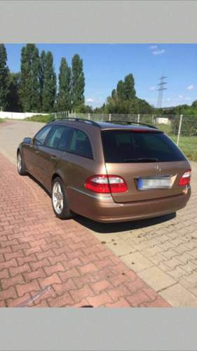

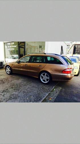

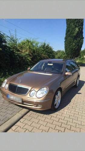

Ich dachte mein Designo Havanna ist schon selten🙂
Da die Antworten mit Erfahrung bei Sonderlacken eher mau sind, könnte man ja hier zur Zeitüberbrückung ein paar Bilder von seltenen Lackierungen sammeln ...
Gibts eventuell Fotos vom Designo Havanna?
Muss erstmal welche machen🙂 Bei dem Wetter komm ich nicht wirklich dazu.
Aber vorab schonmal ein paar Bilder von den Anzeigen
Das Silber sieht real sicher toll aus...
Das sieht auch hier schon obergeil aus, in Natura wahrscheinlich noch besser.
Selten kann man wirklich sagen, mir ist noch kein 211er in dieser Farbe über den Weg gelaufen bzw. gefahren 🙂
