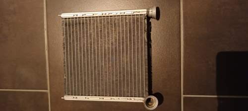

Fest steht das es bei Ihm sehr wahrscheinlich auch der WT ist.
Ich hatte zum Test als der neue da war den alten ausgebaut und bei beiden mit einem Schlauch gespült ( normaler Gartenschlauch hat perfekt straff gepasst). Beim neuen schoss das Wasser förmlich durch und beim alten baute sich Druck auf so das der Schlauch ohne ihn extra festzuhalten aus dem Anschluß gerutscht wäre Da wußte ich das ich richtig liege. Den Wärmetauscher Tip hatte ich übrigens auch hier bekommen!
Danke nochmal......
Der alte Wärmetauscher
