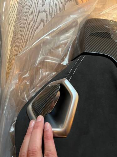

Servus zusammen,
Haben uns für unseren neuen M4 Cabrio die besagte "M Performance Rückwand Alcantara / Carbon" gegönnt, soweit so gut ...

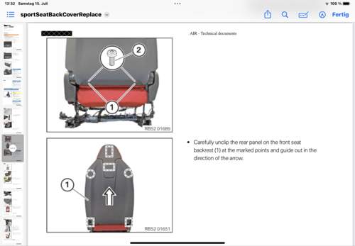

Nach vorherigen Recherchen muss man im unteren Bereich der Blende lediglich 2 Torx 25 entfernen, was auch schmerzfrei lief.
Danach soll man bei der vorgeklappten Rückenlehne einfach die Rückenblende bündig nach oben ziehen, da sie nur mit 2 Winkeln von oben eingehackt ist.
Bei einem Fahrzeug wie z.B. einem 4-Türer sicher kein Hexenwerk. Beim 2-Türer gibt's allerdings den kleinen Außenhebel, der Probleme macht.
Ich bekomme ums Verecken die Seite mit dem Sitzhebel nicht nach oben geschoben ... ;(
Wenn ich mir die neuen Rückwände ansehe, sollte dieser Hebel im entlasteten Zustand nirgends sperren, laut BMW Faltblatt (Manuel) kein Hinweis darauf ...
Hat jemand von Euch einen Tipp zum Lösen der Rückverkleidung?

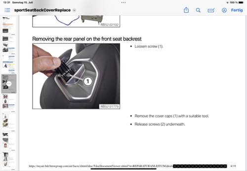

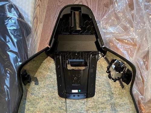

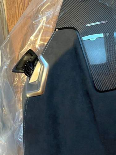

es gibt eine weitere Schraube, die direkt im Umklapphebel liegt! Hebel ausklappen und Schraube rausdrehen. Dann geht es. Es ist eher schwierig, bei Installation der neuen Rückwände, diese eine Schraube wieder hinein zu bekommen, weil man dafür den Hebel stärker als normal herausziehen muss. Aber mit etwas Gewallt und Herumdrücken der Verkleidung greift die Schraube wieder und kann eingedreht werden.
Schraube im Griff
Untere Schrauben
Themenstarteram 15. Juli 2023 um 12:01
@BeamerBoomer schrieb am 15. Juli 2023 um 13:37:52 Uhr:
Du bist mein Held, Danke dafür ... Wochenende gerettet :)
Wie kommst Du denn an die Info ... bei der Anleitung haben die nix bzgl. Schraube geschrieben und im Teile-Fisch hab ich auch nix gefunden ...
