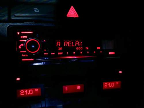

Ich muss mich selber korrigieren. So ist das, wenn man sich an Sachen von vor exakt 9 Jahren erinnern will und in der Zwischenzeit schon wieder etliche weitere Radios verbaut hat. Shame on me...

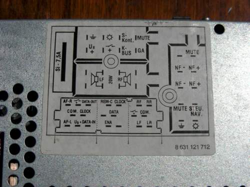

- Es GIBT einen S-Kontakt (das ist kein Zündplus, aber tut's für unsere Zwecke) im ISO-Stecker. Du musst im Radiokabelsatz nur gelb auf rot sowie andersrum pinnen, dann passt das schon mal. Vergiss den Quatsch mit dem Sicherungskasten. (Ich war damals zwar auch da dran - war aber wegen der Freisprecheinrichtung...) CAN ist auch kein Thema.
- Aktivsystem. Das erkennst du im Prinzip, wenn du von hinten nix hörst. Noch einfacher: jetziges Radio ausbauen, und dann den Lautsprehcerstecker des ISO-Steckerblocks angucken (der braune). Wenn da nichts drin ist, hast du ein Vollaktivsystem - das wäre normalerweise das BOSE. Wenn 4 Leitungen mittig rausgucken, ist es ein Teilaktivsystem - meistens von Harman/Kardon. Bei 8 Leitungen brauchst du gar nichts denken.

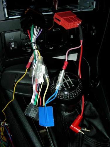

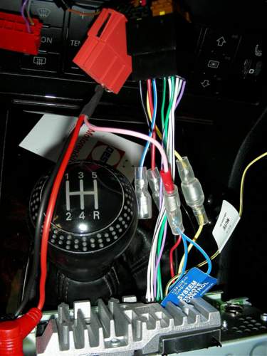

Wie dem auch sei: es gibt 2 Adapterlösungen. Ich hatte die einfache mechanische. Da werden nur 5 Pins des roten Mini-ISO-Steckers mit Ausgängen vom Radio verbunden: HR + , HR Masse, HL +, HL, Masse, und Steuerleitung/Remote-Ausgang/Power Antenna. Das kann man aber nur machen, wenn das Radio 4 Volt Ausgangsspannung auf den Cinch-Buchsen besitzt. Das fiele beim gewählten Radio flach, das hat nur 2,5 Volt.
Die zweite Lösung war ein Adapter, der zwischen den Lautsprecherstecker geschaltet wird, die Signale für hinten dort abzweigt, und wieder abschwächt (auch als High-Low-Adapter bekannt). Nicht die eleganteste Lösung (und auch ein bisschen teurer), aber einfacher und tut's meistens genauso.
Schaltplan vom Concert I

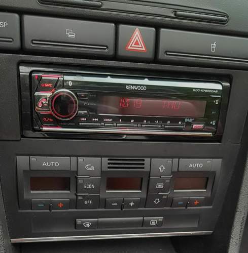

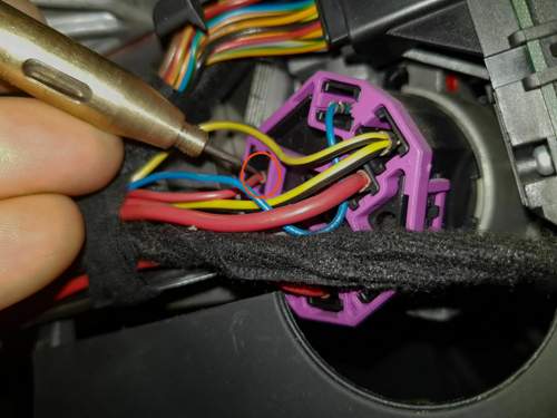

Nein der hat kein Zündplus mehr am Kabelbaum. Ich würde mir ein komplett Set mit sämtlichen Adaptern mit der Radioblende holen. Ich habe das Kenwood KDC X- 7200 DAB+ verbaut kostet etwas mehr ist aber ein Top Radio, habe alles zusammen im Set gekauft un den S Kontakt selber verlegt. Mit DAB+ hast Du viel besseren Radio Empfang hat ist CD Qualität.
Bei dem B5 läuft das auch schon über CAN bzw. den S Kontakt. Das merkt man wenn man das Auto aus macht und das Radio erst beim Abziehen der Zündung aus geht.
Beim A4 B5 war immer als Standard ein Aktiv System verbaut, Bose erkennt man an der Label auf den Frontlautsprechern, es erscheint auch ein Logo beim einschalten vom Werksradio. Dafür benötigt Du dann noch einen Aktiv System Aktivadapter der die Signale für die Endstufe umwandelt.
Wenn Du keine Ahnung von KFZ Elektrik bzw. Car Hifi hast, hole Dir lieber ein Set wo auch der Can Bus Adapter mit dabei ist. Man kann das Zündplus bzw den S Kontakt auch selber am Zündschloss abgreifen und in den Radio Schacht verlegen. Das ist halt etwas Arbeit.
Anbei Bilder.
Jaein. Zumindest im Januar 1999* war's noch ein S-Kontakt und das taugt als Zündplus, da brauchst du
nicht
mit CAN rumhantieren. Bei einem 98er geht das also auch.

@Sportler-69 schrieb am 15. September 2020 um 15:38:39 Uhr:

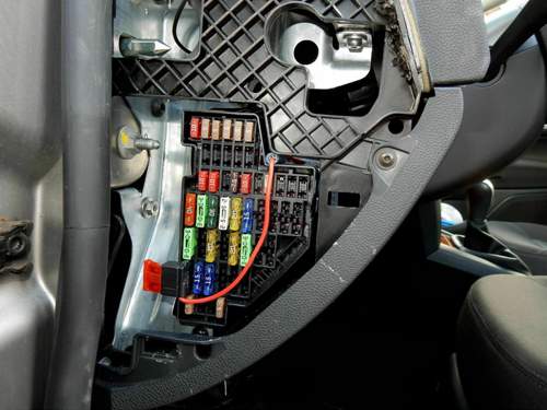

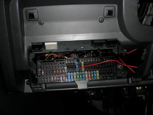

Mhh - nö. Zündschloss ist etwas blöd, weil fummelig, und man kann leicht einen Kollateralschaden verursachen. Ich präferiere nach wie vor den Sicherungskasten.
Ist aber ohnehin obsolet, da ja der S-Kontakt im ISO-Stecker mit dabei ist (siehe mein Schaltschema am Concert I).

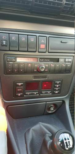

Verbaut wurde dieses Radio, siehe Bild.
Vielen Dank für eure Hilfe!!!
Audi Radio
Chorus I.
Na dann wird's dahinter ziemlich wie bei mir aussehen.
Du kannst das Set also
- kaufen
- einbauen
- und zumindest über die vorderen Lautsprecher sehr wahrscheinlich Musik hören. Für hinten wird sehr wahrscheinlich ein Adapter notwendig.
Wenn du ganz sicher sein willst (und bevor wir hier mit Wissen aus anderen Baujahren spekulieren), besorg dir die Haken zum Ausbau des VW/Audi-Geräts, und zieh es mal raus. Ein Foto der Rückseite (Stecker) sollte uns Gewissheit verschaffen können.

Beim B6 liegt der S Kontakt nur am KI und am Zündschloss an. Im Sicherungskasten gibt es nur Zündplus. Beides ist halt nicht das gleiche. Weiß jetzt nicht ob das beim B5 auch so ist.
Wie gesagt, der B5 hat den S-Kontakt im ISO-Stecker, bis mindestens 4/1999. So weit garantieren es mir meine eigenen Fotos 🙂
Sicherungskasten - ob da beim B5 nun ein S-Kontakt oder ein Zündplus ist oder beides... keine Ahnung. Hab's ja nicht gebraucht.
Im Skoda und im Rentnergolf dann zwar schon, aber wenn ich jetzt nach 5 Jahren raten müsste, was ich dort genau angezapft hatte und ob das S-Kontakt oder Zündplus war... egal, es tat.
Hat aber für den B5 hier ohnehin keine Relevanz.
(Bild 2: so nicht, liebe Kinder! Nach dem Foto wurde natürlich auch da ein Flachsicherungsadapter eingesetzt, nur kein Foto mehr gemacht.)
Okay. Dann kann er das Radio ja normal anschließen ohne ein Kabel zu verlegen. Beim B6 gab es weder Zündplus noch S Kontakt im ISO Stecker. Da liegt nur Dauerplus.
Der S Kontakt hat die Komfortfunktion vom Zündschlüssel inne, das das Radio erst aus geht wenn man den Zündschlüssel zieht. Bei Zündplus geht es aus sobald man die Zündung ausmacht.
