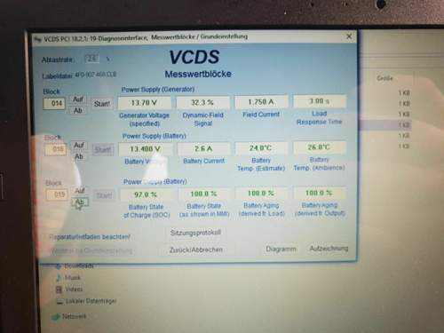

die Generatorspannung/Reglerspanung ist (wenn der Motor läuft) die Bordspannung und auch die (Lade-)Spannung die an der Batterie anliegt.
Also wenn beim Motorlauf nur 13 Volt an der Batterie oder an einer der Bordsteckdosen anliegen dann ist das zu wenig. Wenn der Generator 13,5 Volt ausgibt und an der Batterie nur 13 Volt ankommen stimmt was nicht wobei 13,5 Volt auch schon zu wenig sind um die Batterie ordentlich aufzuladen.
Die Reglerspannung muss innerhalb des Bereichs von 13,8 bis 14,5 Volt liegen; bei Silver Batterien bis 15 Volt.
Quelle: siehe Anhang.

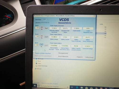

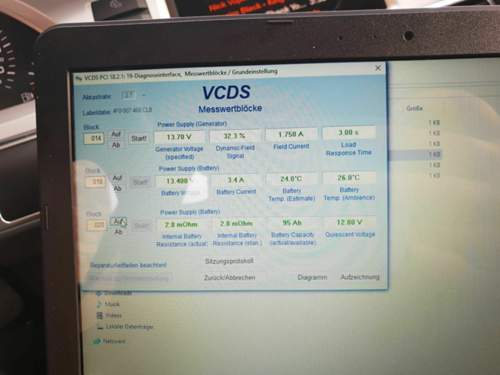

Also ich habe heute den Regler getauscht. Diese Arbeit wünscht man keinem.
Spannung liegt bei ca 13.5-13.7V. Allerdings regelt er kurzzeitig hoch und dann wieder runter. Die Batterie ist voll geladen(über den Generator!!!) Siehe Anhang.
Ich kann mir das nur so erklären das er den Generator mit weniger Last laufen lässt, weil die Batterie voll ist. Ich werde das weiter beobachten. Ich habe außerdem mal die Klemmen am Generator und das Massekabel mit einer Drahtbürste bearbeitet und siehe da der Spannungsabfall ist um 0.2V weniger geworden.
Was sagt ihr zu dem Ladezustand der Batterie?
Nun nach einem halben Jahr kann ich sagen das meine Ladespannung konstant auf 14,4V ist.

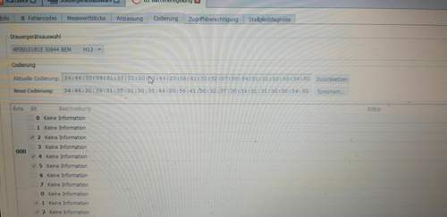

Audi A6 4F5 3.0 TDI Bj. 2007
Batterie hat wohl den Geist aufgegeben.
Hab neue Varta, siehe die Daten lt. Bild....
Nutze Car Port Software.
Jetzt erscheint dort ein 24 stelliger Code, hab keinen Plan wie das nun zu codieren wäre.
Hilfe wäre super....

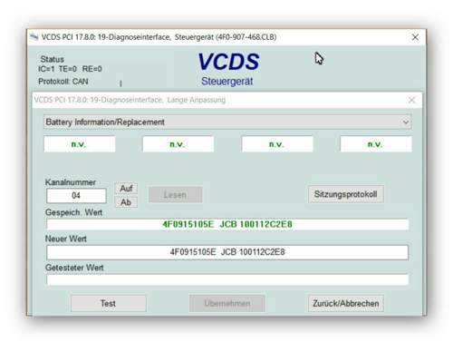

Dir fehlt (wie bei meiner Varta vor 2/3 Monaten) der Aufkleber mit der Kodiernummer.
Ändere einfach die im System hinterlegte Nummer so ab, wie es für Fremdbatterien empfohlen wird (also +1). Hat bei mir problemlos geklappt.
Gilt natürlich nur, wenn du eine Batterie gleicher Kapazität verbaut hast.

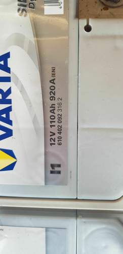

mit Carport kenne ich mich nicht aus aber mit dem richtigen BEM-Code kann ich helfen.
Codierung für eine Varta Silver 110 Ah Anpassungswert: 000915105DL VA0 39020550B5
Quelle ist die alte A6-Wiki die es nur noch im Archiv gibt - da findet man heute noch recht viele brauchbare Infos:

das sieht mir eher nach dem BEM Code für eine normale Varta 95Ah aus , das auf dem Bild ist aber eine Varta AGM-Batterie mit 95 Ah. Ich habe diese Batterie in meinem 2010er 4F eingebaut und den alten BEM Code (von der alten Varta AGM 92 Ah) um eine Stelle erhöht (siebe Bild). Das war vor über 3 Jahren und es gab keinerlei Probleme.

Mit Delphi oder WOW kenne ich mich immer noch nicht aus aber zu dem Trick kann ich dir was sagen:
Der BEM-Code besteht aus Teilenummer---> Herstellercode---> Seriennummer.
Der Trick besteht drarin die Seriennummer um eine Stelle zu erhöhen - wenn an letzter Stelle des BEM-Codes eine 8 steht macht man eine 9 daraus, wenn da eine 3 steht macht man eine 4 daraus usw.
