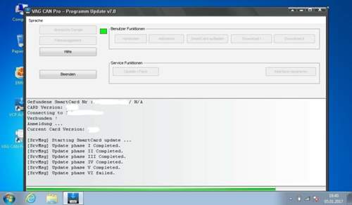

Ich glaube ich hab es er zeigt mir gefundene Smartcard nr XXXXXXXXXXXXXXXX / N/A
und Card Version an ist das das richtige??
Kannst du mal ein Foto von deinem Interface hochladen?
Wenn Smartcard gefunden, schreibe dir die Nummer auf. Geh jetzt mal auf Verbinden.
So sieht es aus bei mir aber ich wunder mich immer noch üner die rote lampe
