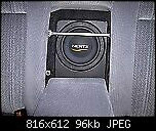

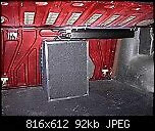

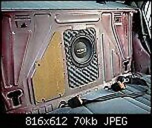

Hier mal Bilder vom GG-Einbau mit Hertz-20er im Jetta :
Innen
Innen ohne Sitzbank
Ansicht Kofferraum

Sorry, aber der hat keine Ahnung!
