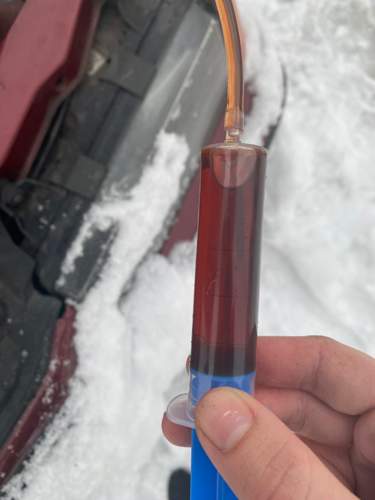

Ja der Ölstand ist auf max. Das Servoöl habe ich nicht gewechselt, da es noch gut aussieht… ich suche nach einer Lösung für das Geräusche und den vorherigen Ölverlust… Schritt für Schritt möchte ich Teile ausschließen und da fang ich bei den Leitungen an… auch mit Eingabe der FIN finde ich nicht das richtige Teil, da es komplett anders aussieht
In erster Linie stört mich gerade einfach nur das Geräusch das in Kurven echt laut ist und im Stand beim Lenken komplett verschwindet…. Kann das die Servopumpe sein, die aufgrund von dem Öl Verlust trocken gelaufen ist?

Nimm mal das Geräusch auf, nicht das ich ein anderes als du im Hinterkopf hast.
War die Lenkung mal zwischendurch schwergängig?
Und woran machst du fest das dein Servoöl noch gut ist? Durch oben rein gucken? Na dann:(
Nimm mal eine Spritze mit Schlauch und saug mal was aus dem mittleren bis unterem Niveau aus dem Behälter was ab und schau es dir an. Mach nen Bild davon für hier.
Ein Kumpel behauptete mal das Gleiche wie du, hab dann mal was abgesaugt und siehe da, war total über.
Und im Behälter sitzt ein Filter. Wenn das noch nie gemacht wurde dann schwör ich das ist total drüber.
