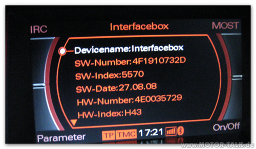

Um rauszufinden was für eine Version man hat folgendes machen:
Zündung an, Radio an, Setup und Return gleichzeitig (5 Sekunden) drücken, dann mit Drehknopf das Gerät anwählen (Drehknopf drücken), dann rechte Taste über Drehknopf für Setting drücken, dann mit Drehknopf den Punkt "Version" anwählen - fertig. Raus kommt man da wieder in dem man die Returntaste paarmal drückt.

Ashampoo-snap-2012-09-13-16h43m42s-001
Ashampoo-snap-2012-09-13-16h50m13s-002
