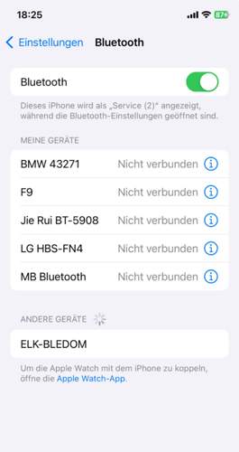

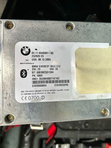

Also das ist ja Bluetooth 0.4, so zu sagen. Inzwischen haben wir 5.1, korrigiert mich, wenn ich zu weit galoppiert bin.
Gab es bei Apple ab nem bestimmten OS nicht mal den Hinweis, dass es nicht mehr unbegrenzt abwärts kompatibel ist mit den Bluetooth Versionen?
Ich würde mal ein älteres Android nehmen und schauen, ob irgendein Gerät das Bluetooth überhaupt findet.
BtW mein Bluetooth ist lt Ista auch an, unsere Android 13 finden es auch nicht!
Zwischen an und funktioniert gibt es vermutlich noch eine Welt, vlt liegt es bei mir daran, daß ich die Steckverbindung neben dem Handbremshebel gelöst habe.
Hallo Peter, die Verbindung ist nur dafür da das man das Handy über die Taste koppeln kann in der Mittelkonsole, über Inpa usw. Kann man es trotzdem koppeln und funktioniert alles weiterhin, ist bei mir auch so mit dem iPhone XS gekoppelt und funktioniert einwandfrei

Ich habe ja extra eine MultiSim Karte und ein Nokia 6310i was Baujahrkonform ist. Aber auch hier funktioniert nichts.
Außerdem müsste es trotzdem doch zumindest als Gerät auf Handy angezeigt werden.
Bei mir zeigt es Bmw 43271 an

Bei mir kommt halt gar nichts.

Das ist klar soweit! Aber selbst wenn ich es mit Inpa/ Ista versuche, wird BMW im Bluetooth nicht gefunden!
iPhone XS und 14 sind aber paar Generationen dazwischen ;)!
Bei mir ist es mit dem Android 13 genau wie bei @CastorH, nix zum Koppeln zu sehen!
Ich habe heute, spaßhalber, mein altes LG mit nach draußen genommen, siehe da, BMW wird gefunden, Kopplung ging natürlich nicht, Taste abgeklemmt und Inpa nid dabei :D!
Das zeitgenössische Nokia sollte aber in der Konsole ohne weiteres Zutun funktionieren. Dafür hab ich keine Erklärung, auch keine Idee.
