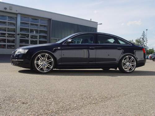

zum vergleich ich fahre 9x20et46 mit 10 mm hinten. aber 265/30Zr20 contis.
bei anderen reifen würde es definitif streifen.

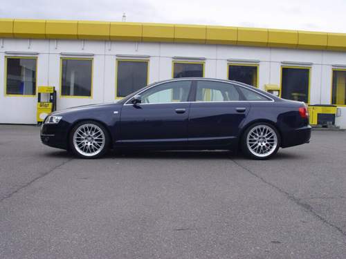

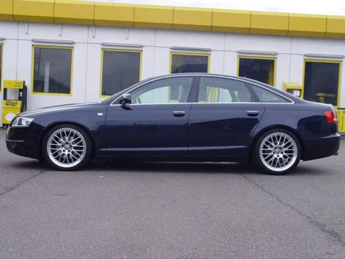

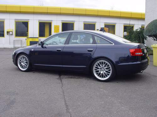

also wenn du bei 19 zoll bleibst dann nimm 8,5x19et40 und 255/35Zr19 das wäre die selbe grösse wie sie ab werk drauf sind,aber um 8 mm weiter zum kotflügel.
ab werk sind es 8,5x19et48 mit 255/35ZR19 96Y
so passt alles ohne problme,und auch mit der tieferlegung.
Themenstarteram 19. August 2009 um 17:05
Danke Ladadens
so werde ich das machen mit et 40 und wenn das gut passt werde ich mir einfach noch Distanzringe dazwischen bauen und mir eine ET 30 Bauen :-D
et 30 passt sicher nicht.das wird streifen
ich hatte die originale 8,5x19et48 mit 10 mm an der hinterachse pro seite,ergibt also et 38
meiner ist 55/40 tiefer,hat genau gepasst. es wird so gut aussehen.
siehe foto.
