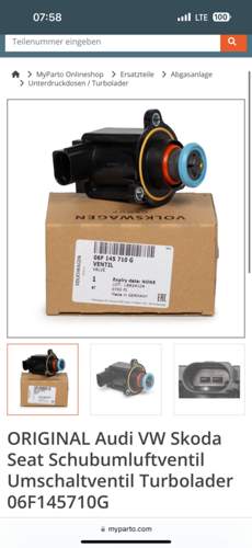

Ich hoffe ihr könnt mir helfen. Habe seit dem Wechsel des SUV diese Fehlercodes. Die esp und Motorleuchte sind dauerhaft an und wollen nicht aus gehen. Ich kann mir vor allem die elektrischen Fehler bzw spannungsversorgung nicht erklären..

Habe das SUV auf Autodoc gekauft. Allerdings bin ich auf das Kolben SUV umgestiegen, da dies oft empfohlen wurde.
Es wäre besser gewesen das für diesen
Motor passende SUV zu bestellen.
Es kann sein,das die Kolbenversion klemmt und deshalb
der Fehler auftritt.
Themenstarteram 17. April 2023 um 5:50
Dann würde ich das nochmal probieren. Das angehängte müsste es eigentlich sein oder?
Resultiert aus dem SUV Fehler dann auch das esp oder sogar auch das LMM problem?

Ja,das passt.
