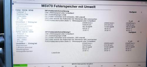

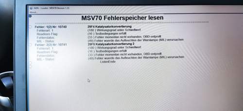

Mein n52b30 Sauger mit 258ps, Automatik, 230tkm, BJ 2006 schmeisst KALT gern angehängt Fehler. Lösche ich diese mit warmen/halbwarmen Motor tauchen sie auch nicht mehr auf. Auch bei 350km Fahrt nicht.
Auto fährt super. Hat erst vor 2 Wochen tüv und vor allem auch die AU ganz normal bestanden!
Werden die Fehler abgelegt kommt natürlich auch die gelbe MKL.
Vorkat Lambdsonden sind bereits neu (Orginal BMW).
Sind es die beiden Kats? Oder sollte ich erstmal die beiden Nachkat Sonden erneuern?
Weiss hier jemand Rat?

Gas Auto?
Themenstarteram 25. August 2023 um 17:46
Nein, Benzin.
3 Varianten, Lambdasonden oder Kat.
Themenstarteram 25. August 2023 um 17:56
Aber würde bei kat der Fehler nicht kurz nach dem löschen wider auftauchen?
Bzw würde er die AU nicht versemmeln? Werte lagen absolut in der Toleranz.
Würde gerne mal alle Livewerte dazu anschauen.
Geh mal bei Inpa in die alle Analogwerte. Vergiss Fotos nicht
