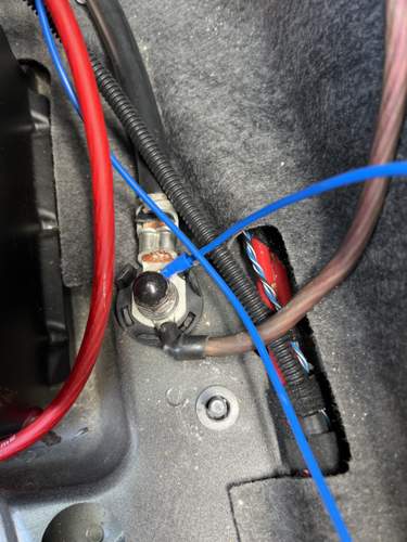

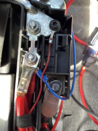

Hallo zusammen, ich habe mir einen AAC.3 HP (High-Low Adapter) in Verbindung mit einem Hifonics ZX-82A zugelegt und wollte ihn in meinem A4 B8 anschließen dazu ist zu sagen das ich die B&O Anlage vorher von Werk verbaut hatte ich habe nun das Signal für den AAC direkt am Subwooferkabel entnommen 12+ Direkt an der Batterie und Masse am Zentralen Massepunkt der AAC scheint aber nicht angesteuert zu werden, kann mir da vielleicht jemand weiterhelfen?

10 Antworten
Wie hat du den Adapter eingestellt?
Laut Google kann er selber erkennen ob über die LS Leitung ein Signal kommt. Oder man stellt ihn so ein dass er per 12V geschaltet wird (Remote In).
Welche Variante nutzt du?
Es ist schwer zu erkennen ob das weiße Kabel (remote out) für die Ansteuerung des Verstärkers(Hifoniks) richtig angeschlossen ist.
Dieses ist an ein blaues Kabel angeschlossen!
Themenstarteram 29. Juli 2023 um 11:21
@real_Base schrieb am 29. Juli 2023 um 13:16:21 Uhr:
Ich habe nich nichts am Adapter umgestellt er steht quasi auf Werkseinstelllung, leider nicht zu erkennen welchen Modus er dann nutzt.
Themenstarteram 29. Juli 2023 um 11:22
@patru schrieb am 29. Juli 2023 um 13:18:16 Uhr:
Das Kabel wurde mit dem blauen verlängert und geht direkt an den Remote vom Hifonics.
Laut Anleitung das Poti muss ganz nach rechts gedreht werden! damit über den Remote geschalten wird!
Themenstarteram 29. Juli 2023 um 11:30
@patru schrieb am 29. Juli 2023 um 13:29:40 Uhr:
Das Poti muss ganz nach rechts gedreht werden!
Danke ich versuche es ich melde mich mit dem Ergebnis
Themenstarteram 29. Juli 2023 um 11:37
Es läuft allerdings musste ich ganz nach links drehen jetzt leuchtet er rot und läuft
Ah - na bitte. Dann hat sich die Initiale Verdacht ja bestätigt ;)
Viel Spaß damit.
