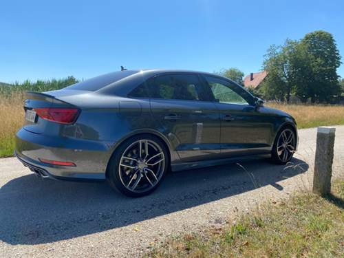

Mit der Dämpfung unseres S3 sind wir zufrieden, aber möchten ihn deutlich dem Boden näher bringen und es sollen wieder Federn von Eibach sein, diese mit Höheneinstellung hinten, auch Gewindefedern genannt. Was wir aber nicht verstehen, auch nicht nach mehrmaligem Lesen auf der Eibach Gewindefern Seite ist, dass es scheinbar verschiedene gibt für normale A3 und für S3 inc. RS3. Ok aber bei den für normale A3 steht auch für A3 mit S Line Fahrwerk und Quattro und ab 135kw und diese drei Punkte treffen beim S3 zu. Denn diese Federn oder Gewinde - Federn bieten bis zu 50MM Tiefe und dann gibt es für RS3 mit S3 welche mit nur 30MM!? Dies wären dann die Art- Nr E21-S3/RS3 bis max. 1100kg VA Last, HA bis max.1080kg was auch passen würde. Denn gleichzeitig steht bei den tiefen E21-G7-3M1 weiter oben OHNE S3?? Finde ich verwirrend oder bin ich zu doof? Auf alle Fälle ist die Seite mit dem Aufdröseln der Artikelnummern zu unübersichtlich gemacht. Steigt dort jemand durch?

Wir haben die speziellen S3 und Rs3 Eibach Gewindefedern, diese roten E21-S3/RS3, seit nunmehr über 80.000 km. Alles tippi toppi! Im ernst, das war und ist eine echte Verbesserung des Fahrens und besserer Komfort als S3 Federn und sieht besser aus.
Könnt ihr bitte Fotos einstellen von eueren s3 mit Magnetic Ride? Meiner ist mir vorne zu hoch
