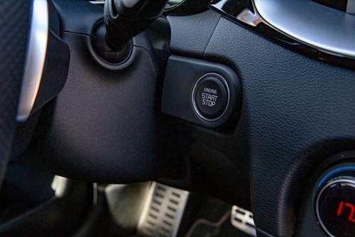

Entweder an der Fernbedienung die Entsperrtaste drücken, oder den schwarzen Taster am Türgriff und der Wagen ist entsperrt. Mit dem Schlüssel einsteigen und einmal StartStop-Taste drücken und die KM ablesen. So einfach... Herzliches Beileid.
Danke! Welches ist die Start/Stop-Taste, bitte?
Rechts vom Lenker an der Armatur, über dem rechten Knie ;)
@LKK schrieb am 2. Juni 2023 um 22:34:25 Uhr:
Rechts neben dem Lenkrad
Startknopf
Vielen, vielen Dank! Und jetzt nur noch, um sicher zu gehen, dass dabei kein Blödsinn passiert, wenn ich den Knopf einmal drücke, geht dann nur die Elektronik an? Oder startet der Motor? Und falls er startet, dann geht er mit einem zweiten Drücken des Knopfs aus?

Du kannst bedenkenlos 2x drauf drücken.
Beim dritten Mal würde er wieder aus gehen.
SCHALTER
Kupplung treten + Knopf drücken = AN
2x Gedrückt + Kupplung + drittes Mal drücken = AN
AUTOMATIK
Bremse treten und gleiches Spiel wie oben.
FESTSTELLBREMSE
Bremse betätigen und während dessen den Taster, direkt auf Höhe deines rechten Oberschenkels betätigen. (Drücken bzw. Ziehen)

Je nach Ausstattung (?) wird dir der Kilometerstand schon beim öffnen der Tür angezeigt. Wenn du ohne Kupplung oder Bremse treten zwei Mal den Knopf drückst geht nur die Zündung an, kein Motorstart erforderlich. Immer ganz entspannt bleiben. Passieren kann erstaunlich wenig :)
@Flommer schrieb am 3. Juni 2023 um 07:34:51 Uhr:
JWenn du ohne Kupplung oder Bremse treten zwei Mal den Knopf drückst geht nur die Zündung an, kein Motorstart erforderlich.
Und dann beim dritten Drücken aus? Oder reicht dazu, einfach wieder die Tür zuzumachen? Abschliessen ist Aussteigen und einmal den Knopf drücken, richtig? Und wenn dann die Spiegel anklappen, dann ist der Wagen ordentlich abgeschlossen?

2x den "Start/Stop" Knopf betätigen.
STARTEN - SCHALTER:
Kupplung treten, 1x drücken bzw. Falls 2x Gedrückt, Kupplung treten und 1x weiteres mal drücken.
STARTEN - AUTOMATIK:
Bremse treten, 1x drücken bzw. Falls 2x Gedrückt, Bremse treten und 1x weiteres mal drücken.
Falls es ein Schalter sein sollte, o.g. durchführen und die Kupplung erst loslassen, wenn der Knüppel in der Mitte (leerlauf) ist. Dann kann der Wagen auch laufen ohne was zu betätigen.

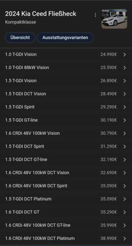

Von dem "2024" nicht irritieren lassen.
Dann hast du zumindest einen Anhaltspunkte der Preise.

Screenshot-20230603-132051-samsung-internet
Screenshot-20230603-132119-samsung-internet
