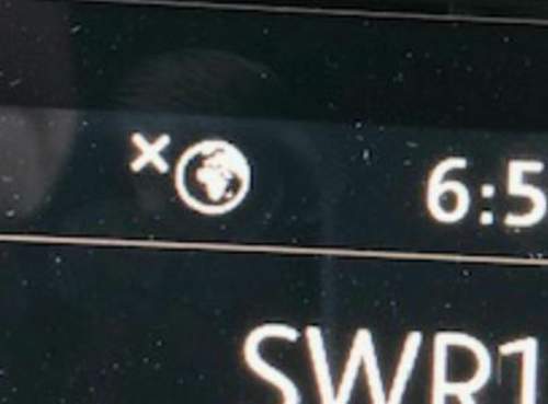

Hallo Leute,
Nachdem ich mir einen Tiguan zugelegt habe beschäftige ich mich mit dem Infotainmentsystem.
Nun habe ich das Symbol Globus und X dargestellt.
Siehe Anhang.
Was bedeutet das. Ich finde nichts hierzu.
Wie kann ich das aktivieren, oder ausblenden?
Danke für Info

Funktioniert nur mit aktiviertem Carnet-Service. Wenn der freigeschaltet ist, musst Du mit Deinem Smartphone einen WLAN-Hotspot einrichten und Dein Infotainmentsystem damit verbinden.
Dann verschwindet bei Verbindungsaufbau das X und es werden im navi z.B. in deiner Nähe aktuelle Staus angezeigt.

Vielleicht sogar noch einen Schritt vorher.
Hast Du einen aktuell gültigen Car-Net-Vertrag ?
Ich meine nämlich, erst dann wird die Kugel bei bestehender Verbindung hell.
Meiner ist jetzt nach drei Jahren ausgelaufen und da ich den Wagen demnächst "leider!!!" abgebe,
habe ich nicht verlängert.
Seitdem bleibt meine Weltkugel auch abgegraut.

Fahrzeug welches Modelljahr/Erstzulassung? Handelt es sich um ein Discover Media oder Discover Pro? Vermutlich Discover Media?
Wie vom Vorschreiber schon angeführt wurde, besteht keine Verbindung zum Internet bzw. zu den Volkswagen Car-Net/ We Connect online Diensten.

Manchmal ist trotz Internetzugang und laufendem Carnet-Service das Symbol mit einem X versehen. Dann ist irgendeiner der dort genutzten Dienste nicht aktiv/gestört.
Beim nächsten Mal meist wieder aktiv.
Ich hatte schon mehrfach dieses X und trotzdem laufend die aktuellen Verkehrsinfos...
Keine Ahnung, was da gestört war.

@baerig hast du zufällig ein IPhone? Bei mir ist es am Anfang verbunden und paar Min darauf verliert er die Verbindung. Glaub durch den Empfang. Am Anfang hatte es damals auch richtig funktioniert. Mittlerweile garnicht mehr richtig und dann kommt die weiße Kugel mit X .
Weiß da auch nicht ob es mein Iphone schuld ist
[Von Motor-Talk aus dem Thema 'Globussymbol mit X im Infotainment' überführt.]
iPhone funktioniert nicht. Wechselt bei jeder Verbindung die IP Adresse. Habe ich so erfahren
Nachdem das Thema länger mich beschäftgt habe ich das Iphone X o2 meiner Frau benutzt . Eine Strecke gefahren wo mein Iphone 11 Pro T-Mobile mehrmals ab bricht. Ihres hat kein Problem. Da habe ich mal auf die Passwörter geachtet.
Bei ihr waren nur kleine Buchstaben mit Zahlen , während bei mir auch Großbuchstaben waren. Habe dann ihr Passwort genommen und die gleiche Strecke nochmal. Dieses mal ist kein Wlan abbruch mehr gewesen.
Vielleicht liegt es ja am Passwort

Das Problem bei IOS/beim iPhone, dass man jedes Mal die Verbindung über den persönlichen Hotspot neu herstellen muss - das nervt! Tip: Machen es wie "chevie" mit dem Huawei WLAN Stick und einer kostenlosen SIM-Karte von Netzclub.
Vielleicht hat es ja mit Ios 14 ein Ende. Aber wenn man es nicht so oft braucht , finde ich den Stick mit extra Karte und extra kosten nicht die richtige Lösung. Werde berichten ob es das war und werde morgen es öfters ausprobieren.

@kleinrusty schrieb am 22. Juli 2020 um 19:11:28 Uhr:
Das ist alles kein Problem. Verbindet sich das DP/DM mit dem iPhone, bekommt das Radio via DHCP eine IP-Adresse vom Fon und behält diese. Verbindungsprobleme mit dem Datenstream des Mobilfunknetzes sind völlig irrelevant. Dann fließen kurzzeitig keine Daten. Das war’s.
Ich fahre schon lange mit dem iPhone (11) als Hotspot und habe keine Probleme bisher. Daran sollte es nicht liegen. 😉
Auch spielen Passwörter keine Rolle. Entweder es klappt, dann ist die Verbindung etabliert und bleibt aufgebaut oder es klappt kein Verbindungsaufbau. Ein Mal klappt‘s, dann reißt es ab hat nichts mit Passwörtern zu tun.
Es gibt meiner Beobachtung nach nur eine Ungereimtheit:
Starte ich den Hotspot, lege das Fon direkt auf den QI-Lader und starte dann die Zündung, wird der Hotspot nicht richtig aufgebaut. Dann gibt’s keine WLAN-Verbindung. Das aber sieht man auch auf dem Handy, der blaue Hintergrund des Mobilfunkzeichens ist nicht da.
Eben noch mal unterwegs gewesen und die Verbindung hält er nicht. Schade. Irgendwie unverständlich wo das Problem ist.
