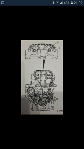

Astra G Coupe 2.2 Liter
Heute hat ein Arbeitskollege den steuerkettenspanner gewechselt
Ventildecke runter, alten spanner raus, neuen rein und seitdem startet der Motor nicht mehr.
Zündung und Kerzen funktionieren nur der Motor startet nicht mehr.
Seitdem Leuchtet die Batterie Lampe, Motorkontrolleuchte und die Leuchte mit dem Ventilator ( Kühlung ).
Weiß jemand was das sein könnte ?
Vermutlich irgend ein kleiner Fehler aber wir finden ihn nicht.
Hilfe :(

Themenstarteram 1. Februar 2018 um 19:02
Noch ein blödesr Kommentar nebenbei:
Ein andere Kollege hat den reifen vorne Rechts abgekommen und an dem "komischen" runden Ding gedreht, welcher am Keilriemen läuft.
Als er dort gedreht hat, war die Steuerkette locker ( vorher nicht ).
Vielleicht hilft das weiter.

Moin,
klingt ganz nach verstellten Steuerzeiten.
Hilft leider nur eins: den ganzen Rummel wieder auseinandernehmen, die Zahnräder gemäß Werkstatthandbuch in die richtige Stellung zueinander bringen, gemäß Werkstatthandbuch prüfen (vor allem der Freigängigkeit) und alles wieder zusammenbauen.
HTH,
Ingo
PS:
und dem anderen Kollegen Sekundenkleber in die Hand träufeln und ihn mal die Hände zum Gebet falten lassen :D

Wenn er nur wenige Grad verstellt hat, geht es ja noch. Die Ventile öffnen/schließen dann einfach ein bißchen zu früh oder zu spät und der Motor springt einfach nicht an.
Ein paar Grad mehr und die Ventile küssen die Kolben.
Motorschaden lässt grüßen.

Wenn ihr an der Riemenacheibe gedreht habt wo der Spanner raus war ist die Kette Übergesprungen. Ihr solltet auf keine Fall mehr starten. Wenn nicht schon alles zu spät ist. Steuerzeiten neu einstellen es gibt Markierungen auf Riemenacheibe und Nockenwellen Rädern.
Auf der Kette sind bunte Glieder die müssen mit den in und exit übereinstimmen
