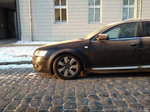

Servus liebe Freunde,
heute morgen hab ich mich total erschrocken als ich meinen Allroad sah. Und zwar ist das Fahrwerk (nur vorne links)
runtergefahren. Damit mein ich nicht nur auf Dynamikmodus sonder lag fast total auf.
Beim Starten des Motors hat er sich dann wieder aufgepumpt.
Woran kanns liegen?
Was könnte defekt sein?
Liegt es am Federbalg?
liebe Grüße

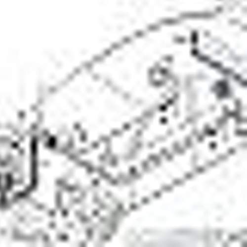

Die Luftbalge bekommen die Luft (fast) direkt vom Ventilblock.
es gibt an einigen stellen verbindungsstücken aber das da wasundicht wird ist unwahrscheinlich.
Durch das "wallken" und einfedern usw sammelt sich schonmal dreck an den Balgen...irgendwann scheuert das durch und ein kleines loch (löchlein) entsteht.
Es gab hier sogar aussagen das es nur in einem bestimmten Höhenmodus zu entweichungen kam.
Grund dafür ist das das löchlein dann verschlossen ist bzw nur im bestimmten Modus so "gerollt" ist das das löchlein offen ist und zu entweichungen kommen kann. In einem anderen Modus passiert das nicht. Probiere es aus....geh in Liftmodus und lass ihn länger stehen/ geh in Dynamicmodus und lass ihn länger stehen.
Er wird die Luft bzw höhe dann halten. ERGO: Luftbalg undicht.
Sollte baldigst gewechselt werden da der kompressor das jedesmal ausgleichen muss (auch wärend der Fahrt) und es zu überlastung des Kompressors und zum vorzeitigen Ausfall kommen kann.
Im Angehängten Bild kann man die verbindungspunkte erkennen..... wie gesagt... is bisher noch nicht passiert das da was undicht wurde.
