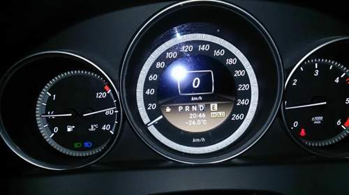

Hallo Leute,
ich würde gerne diesen Beitrag neu auferstehen lassen.
Da ich am 06.01.2017 über die schwäbische Alb gefahren bin und auf meinem Tacho diese Temperaturen sehen mußte und ich gleich ein Bild gemacht habe und nun hier sehen muß, daß das auch schon einige von euch gemacht haben, will ich hier weitermachen mit dem Bild in der Anlage.
Mal sehen ob das einer überbieten kann?
Außerdem möchte ich noch fragen, ob der Benz bei den Temperaturen am nächsten morgen noch gefahren wäre wenn ich über Nacht das Auto abgestellt hätte?
Mein Subaru hatte eine elektrische Heizung im Dieselfilter, hat das mein Benz auch?
Nach Wikipedia würde ich nur bis -20°C mein Diesel sulzfrei halten können und mein Kraftstofffilter würde versulzen:
https://de.wikipedia.org/wiki/Winterdiesel
viel spaß beim Bieten sagen die bei Ebay, mal sehen ob einer drüber kommt.

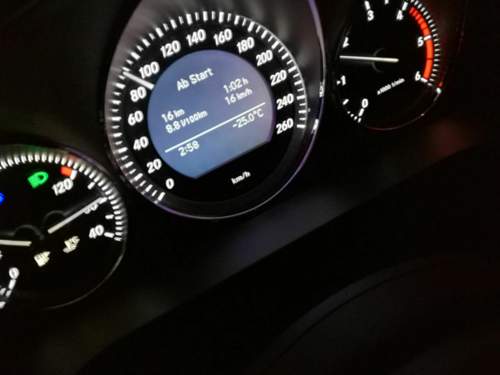

Das Bild habe ich am Sonntag gemacht. Beim ersten Startversuch ist er ausgegangen. Beim zweiten habe ich zwei mal vorgeglüht, da sprang er ohne Probleme an.

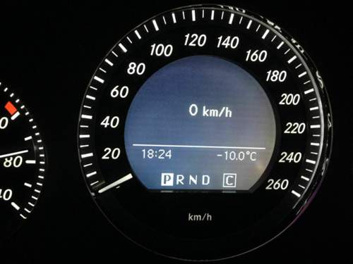

Heute 18:24. minus 10Grad.
Kleine Geschichte dazu:
Fahrzeug sprang heute an, ist gelaufen und ging dann wieder aus. Beim Neustart kam die Motorkontrollleuchte und esp nicht verfügbar. Der verständigte Öamtc/Adac Mitarbeiter hat dann gefragt diesel oder? Ich: Ja. Kraftstofffilter dicht weil der der Diesel geklumpt hat. Er hat dan ein liquy moly additiv reingekippt den Fehlerspeicher gelöscht (Kraftstsoffpumpe: Druck zu hoch oder sowas stand drinnen). Fahrzeug geht wieder als wäre nix gewesen....
Habe schon mit dem schlimmsten gerechnet...
Bei uns hier im Westen von Österreich hat es in der Nacht zum Teil minus 20 Grad. Untertags bis -5.
