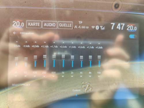

Kann mal bitte jemand ein Foto von den EQ-Einstellungen im Viper4Android machen?
Ich bin nämlich absolut kein Philharmoniker und deswegen will ich einfach Mal schauen ob mir da ein Unterschied überhaupt auffällt.
Also um den Unterschied zu hören musst du absolut kein Philharmoniker sein, der ist gewaltig :D
Meine FIREqualizer in Viper4Android sehen so aus (leider stand die Sonne sehr tief)
  • 31: -2,5db
  • 62: -2,5db
  • 125: +0,3db
  • 250: +1,1db
  • 500: +1,7db
  • 1k: +2,0db
  • 2k: +1,0db
  • 4k: +0,6db
  • 8k: +1,1db
  • 16k: +1,5db
Außerdem hab ich noch diese Einstellungen aktiv:
MasterControl
On
Playback Gain Control
Slight
Spectrum Extenstion
0,75
Field Surround
1st Level
ViPER Bass
Natural Bass (Frequency 37 HZ)
Differential Sound (mein Lieblingsfeature, wenn dich das interessiert google mal den Haas Effekt)
2nd Level Delay Time
Auditory System Protection(damit falsche Einstellungen dir nicht die Boxen ruinieren)
Slight
ViPER Clarity
Natural (3,5 dB)
Ich habe über "HondaHack > Advanced Settings" eingestellt, dass der Standard EQ beim Starten automatisch geflatet wird, was aber meines Erachtens nicht funktioniert. Die Einstellungen im Honda EQ reiche ich noch nach.
FIREqualizer

@whoisbarry schrieb am 19. Mai 2020 um 14:53:20 Uhr:
Dazu kann ich noch was sagen:
Beim Premium-System kann man die Standard EQ Kurve nicht deaktivieren, die ist fest im Verstärker einprogrammiert.
Nur beim System ohne Verstärker (Standard Audio System) ist die EQ Kurve in der Headunit hinterlegt, da kann man per hack die Kurve komplett "flat" machen.
Habe viper4androidFX installiert...aber egal welche einstellungen das ich mache glaube ich das sich der ton nicht verändert.....wie weiss man ob der eq aktiviert ist bzw. welche einstellungen muss man da vornehmen
Die Einstellungen darfst du nur unter den Reiter "Bluetooth" bei Viper ändern. Viper funzt nicht bei AppleCarPlay und Radio. USB/AndroidAuto/Bluetooth funzt.
Folgenden Beitrag beachten:
https://www.motor-talk.de/.../honda-hack-erfahrungen-t6830535.html?...
noch wichtig:
-> Wurde SuperSu App installiert? -> SuperSu frägt beim Starten von Viper, ob Viper ausgeführt werden darf. -> dies bestätigen
-> BusyBox ist notwendig -> einmal ausführen und installieren. (sonst bleibt Viper wirkungslos)
-> "install driver" unter Viper am Schluss neu ausführen.

Scheinbar kann man neuerdings dank HondaHack wirklich FLAC files abspielen:
Honda Hack 5.1.3
Mar 8, 2020
Support playing FLAC lossless audio directly in the factory USB audio player (for Civic & CR-V only).
Dass da "erst" ein Update rauskam, wusste ich nicht.
