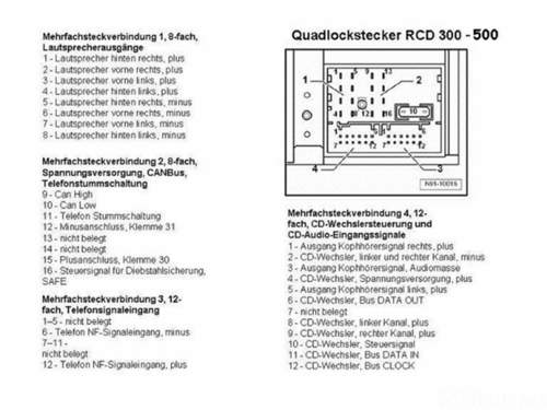

Klemme 12 und 16 dürften die beiden genannten Kabel sein.
Und falls du ein Remotesignal brauchst, also Zündplus, kannst du es an der Steckdose im rechten Seitenteil abgreifen.

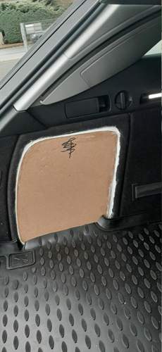

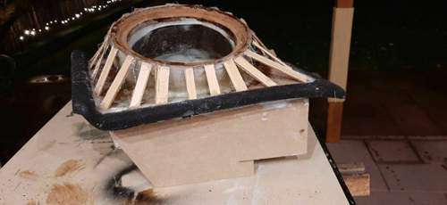

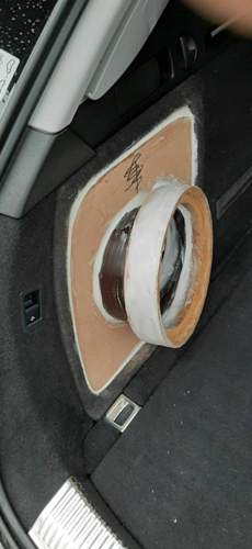

Ja, hab ich mit GFK selber gebaut. Der Mulde entsprechend angepasst. Über ebay eine gebrauchte Seitenverkleidung gekauft, um den Rahmen pasend zu mache. Ist schon die 2.Kiste .
Vom Volumen her Ca. 14 l. Ist vom Klang her besser als unterm Sitz oder Rsdmulde. Denke ich.
Ich habe auch kein Leasing Fahrzeug. Daher auch egal. Wäre Klasse, wenn du Bilder vom Verbinden her machen könntest.

Sieht super aus. Das werde ich vielleicht irgendwann mal in Angriff nehmen. Werde jetzt erstmal versuchen das Grundsetup zum laufen zu bringen.
Danke, ich setzte mal ein paar Bilder rein, so Slash Alternaive. Ist zwar aufwendig, aber lohnt sich. Man kann ja auch die rechte Seite nehmen. Dadurch ist mehr Volumen vorhanden. Vielleicht werde ich nach dem anschließen die Aussenverkleidung mit Kunstleder neu bekleben.

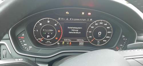

Durch das Handschuhfach ausbauen leuchtet jetzt die Airbag Lampe. Geht die wieder aus?
Stecker nicht richtig drauf?
Muss ich das auslesen lassen?
Fehlermeldung

musst den Fehler löschen lassen...
Sprich, wenn ich das Handschuhfach ausbaue, Zündung aus lassen, richtig?

Bei mir leuchtete der Airbag LED auch. War nach unterbrechen von Stromkabel der Akku.
Hast meiner Werkstatt über ein Reset behoben.

Ein Bekannter hat die Fehlermeldung heute auch gelöscht.
Alles wieder gut.:-)

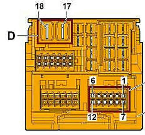

@djcan-dee schrieb am 8. März 2020 um 06:50:34 Uhr:
Ich bin mir von der Abbildung her nicht sicher. Das passt von der Postion her nicht.
Hier noch mal ein besseres Bild von mir.
ist nicht PIN 12 und 16, den gibt's beim MIB2 nicht bzw. ist nicht belegt, die Stromversorgung kommt von extra, auch größeren Pins, 17 und 18, wobei 17 Masse und 18 Klemme 30 (Dauerplus) ist...man kann sich mit dem Steckergehäuse 5C6973752 auch einen Adapter bauen, dann brauch' man nicht schnippeln. Stromdiebe finde ich jetzt nicht so toll...
