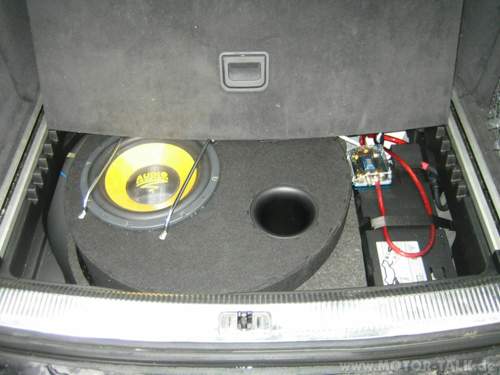

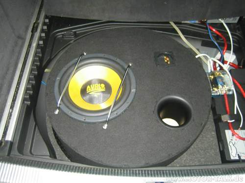

Im Anhang ein paar Fotos von meinem.
Werd noch n bisschen nacharbeiten
Ne Abdeckung um Sub und über Batterie.
Amp wird da hinten rechts bleiben, werd die Bodenplatte aussägen und den da bündig sitzen haben. Die Spannungsanzeige kommt auch noch in die Gegend.

Ok vielen Dank das hat mir schon sehr geholfen

So hab ichs geklemmt
Img-0070
Vielen dank es Funktioniert , jetzt muss ich es nur noch einstellen
