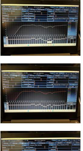

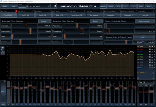

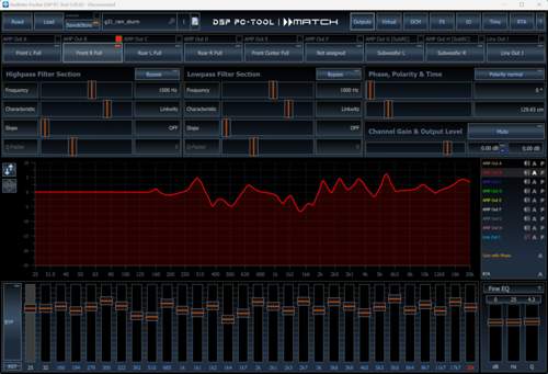

Danke für Deine schnelle Antwort. Zu Deiner Frage: Die Einstellungen Deines Match Up im EQ (siehe beispielhafte Anlage) würde ich gerne sehen, falls Du diese im Zugriff hast.
Okay…lasse ich Dir spätestens morgen zukommen.
@CTD, hier die Einstellungen an meinem DSP für Front left/right.
Front-l
Front-r
@sefo6: Cool, vielen Dank. Sehe ich mir an und bin gespannt auf den Vergleich!
VG
Auch wenn du die EQ Einstellungen kopierst hast du die Pegel (Lautstärke pro Kanal) und Laufzeit Anpassung (Verzögerung pro Kanal entsprechend der Entfernung zum Einmesspunkt) nicht die beim Einmessen statt findet. Es ist wirklich vernünftig und lohnt sich das Einmessen machen zu lassen.
Hab ich doch machen lassen (siehe oben). Möchte nur mal einen Vergleich sehen, da noch nicht zu 100% zufrieden. Keine Sorge, soll nicht blind kopiert werden.

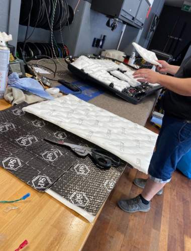

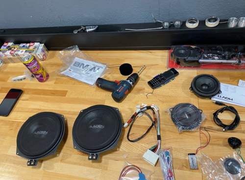

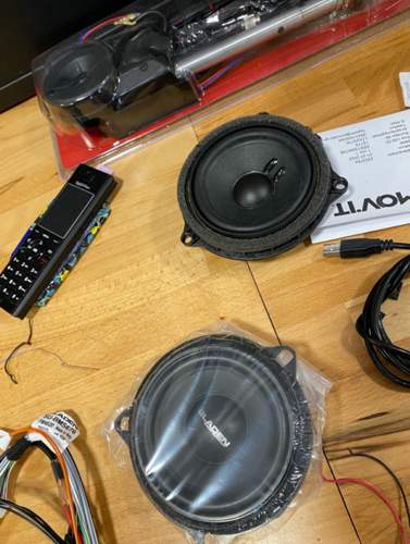

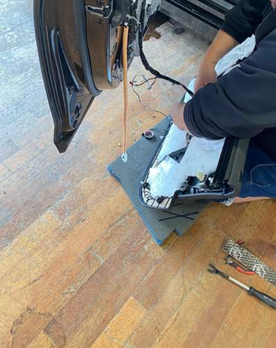

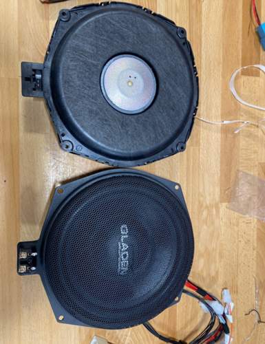

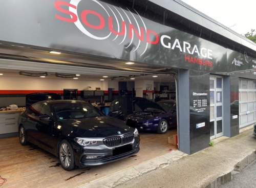

Die Dämmung sorgt mit dafür, dass bei ordentlich Pegel das Blech der Türen nicht anfängt zu vibrieren und Geräusche zu machen. Zum anderen dämmt es vor allem die Außengeräusche weg, die dein Hörerlebnis bei schnellerer Fahrt schmälern. Der G30/31 hat genug Fläche in der Tür die gedämmt werden kann und auch sollte. Ich hatte hier oder in einem anderen Thread vor ca. zwei Jahren Bilder meines Umbaus von standard HiFi (SA676) auf ein Setup von Gladen/Mosconi gepostet samt Einmessen.
Das Einmessen selber ist neben der Dämmung und der verbauten Hardware die halbe Miete.
Habe den Beitrag von damals gefunden, siehe Bilder im Anhang.
.jpg
+2
Part 2
Die Fotos 2 u. 3 zeigen die lediglich eine Dämmung der Türverkleidung. Dämmung der Tür selbst = anbringen von Alubutyl-Matten auf die Innenseite des Türbleches - Zugänglichkeit u. Platzverhältnis aufwendig bzw. eng. Und wenn hier in der Richtung nichts gemacht worden ist, kann ich mir beim besten Willen nicht vorstellen, dass mit dem alleinigen Aufkleben von Schaumstoff auf die Türverkleidung auch nur eine minimale Verbesserung im Klangverhalten erzielt worden ist. Zumal ein Schallpegel, bei dem Dämmung durchaus eine Verbesserung bringt, von den in den Türen verbauten Mitteltöner in der Praxis wahrscheinlich nie erreicht wird bzw. erreicht werden kann. Letztendlich muss aber jeder für sich selbst entscheiden, welchen Aufwand er bereit ist zu investieren.
In alle Hohlräume wurden entsprechende Matten eingearbeitet und zusätzlich gedämmt. Wer hier Abstriche macht oder sich den Aufwand spart, der büßt ordentlich Klangqualität ein.
Das Foto mit der Filzmatte in der Tür z. B. ist direkt nach der Demontage der Türverkleidung aufgenommen worden und soll lediglich zeigen, dass im 5er, wenn auch spärlich, Dämmung vorhanden war. Wenn du alles richtig gedämmt hast, kannst du mal mit deiner Hand einen Klopftest von außen machen bzw. deine Anlage anschmeißen und vergleichen. Ob du dir etwas vorstellen kannst oder nicht ist nebensächlich und deine Baustelle. Ich berichte dir von Tatsachen und eigenen Erfahrungen, die ich vor und nach dem Einbau meines Systems bei einem HiFi Spezialisten gemacht habe, der ganz nebenbei selber als Profi bei AyA-Wettbewerben an den Start geht und zuletzt Anfang Mai auch bei den Profis gewinnen konnte (im Vorjahr wurde er zweiter).
Wer wirklich HiFi, also Stereo und sehr guter Klangqualität im Auto hören möchte, der kommt um eine vernünftige Dämmung, DSP, guten Lautsprechern und einem perfekten Einmessen nicht herum. Das Ergebnis entschädigt die Kosten und den Aufwand allemal.
