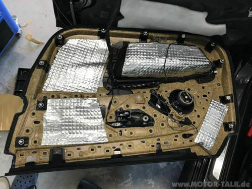

So, mein Eton-Frontsystem ist nun drin, habe bei der Gelegenheit auch ein bisschen Dämmmaterial an die Türverkleidungen geklebt. Dieses Upgrade hat schonmal eine spürbare klangliche Verbesserung gebracht, Mittel-/Hochtonbereich ist nun deutlich klarer und präziser. Auch der Tieftonbereich ist nicht mehr ganz so "unförmig" wie vorher, wobei das Frontsystem natürlich nichts am fehlenden Tiefgang und dieser eigenartigen 200Hz-Überhöhung ändern kann.
Nun bin ich am überlegen:
- ob ich noch den Center tausche
- ob ich die Subs tausche oder es erstmal nur viel ordentlich Dämmmaterial versuche - hat da schon jemand Erfahrungen?
Viele Grüße
Markus
