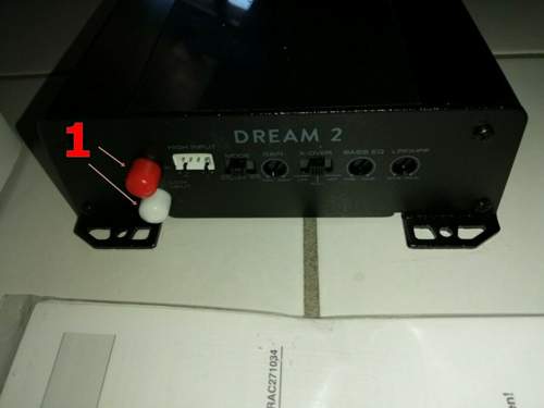

3. Ich verbinde den einfach mit meinen Cinch Ausgängen des Radios (siehe Bilder - die rote "1"😉 und den Cincheingängen am Verstärker. Richtig?
4. Die technischen Daten meines Radios und des Dream 2 passen auch sicher zueinander? Also von den Werten, Frequenzen, Spannungen her usw^^ 😁
(so traurig... Da schraube ich Stunden lang an Autos und co, aber davon verstehe ich absolut gar nichts xD wahnsinn! 😁)
Vielen dank schonmal 🙂
Du hilfst mir hier echt in einem für mich völlig neuen Feld 😁
1
2
3
Die Endstufe braucht Strom + und - und es gibt dann noch ein Remote. Das Remote Kabel kommt auch vom Radio und schaltet den Verstärker an, sobald dein Autoradio an ist. Meistens ist es ein blau weisses Kabel für elektrische Antennen.
Der Verstärker sollte dafür sorgen, dass es lauter wird. Irgendwann hast du trotzdem die physikalischen Grenzen deiner Lautsprecher ausgeschöpft.
Der Verstärker wird einmal eingepegelt der Rest geht über dein Radio.
