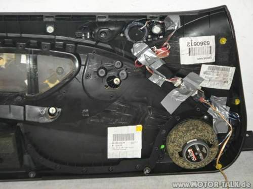

So, endlich fertig.
Der Hifiausbau von bigurbi gefällt mir sehr gut, nur wollte ich den Kofferraumnutzwert nicht noch mehr schmälern. Das hätte nur Ärger mit meiner Frau gegeben, der das Cabrio schliesslich gehört :D
Grund für den Ausbau war der schlechte Klang vom BMW.Hifi-Soundsystem und ich fand das Navi-Pro mehr als Antiquiert... da hat der Aral Autoatlas ne bessere "Karten-Anzeige".
Folgendes wurde eingebaut:
Headunit: Dynavin D99
Frontsystem: Audio System X-ION 165 E46
Endstufe: Audio System Radion 100.4
Subwoofer Audio System HX 08 SQ G
Zubehör: 5m Quadlockkabel von Dietz, Kabelset Ground Zero
Als erstes habe ich sämtliche Verkleidungen aus dem Kofferraum und aus den Türen ausgebaut und alles mit 2.2mm Alu-Butyl gedämmt. Ich will damit verhindern, dass zu viel vom Sub durchs Blech verschwindet und hab den Kofferraum rundum bis auf die Rückbank abgeklebt. Dank SkiSack hat der Bass ja nen "Ausgang" in den Fahrgastraum. Die Türen kamen auch gleich dran.
Danach das Frontsystem in die vorderen Türverkleidungen, was ein Kinderspiel ist, da die LS direkt n die Öffnungen passen. Nur die Höchtöner musste ich mit Heisskleber in Postion bringen. Bei den Lautsprecherkabeln war ich faul. Da ich alles bereits im Kofferraum hatte musste ich die nicht mehr extra nach hinten verlegen, sondern konnte diese im Kofferraum abklemmen und an die Endstufe hängen. Nur das 5m Adapterkabel von Dietz + Antenne und die Chinchkabel und alles was sonst zum Radio gehört musste verlegt werden. Ging auch recht einfach, da die Trittleisten nur geklipst sind und die Rückbank im Cabrio ebenfalls nur geklipst ist und die Lehne an 2 Muttern befestigt ist.
Dann ging es an den Strom. Für den Einbau habe ich mir das Kabelset von Ground Zero geholt. Stromkabel, Sicherung, Chinchkabel, alles dabei. Danke BMW für die Batterie im Kofferraum, es gib nix besseres! Die Sicherung habe ich am Aggregateträger über der Batterie angebracht und natürlich die max. 30cm eingehalten. Das Kabels selbst habe ich oberhalb vom Koffraum von rechts nach links verlegt. Die Masse kann an einem Massepunkt in der linken Ecke direkt angeschlossen werden. Das hält ebenfalls die Kabel kurz.
Mit etwas Schaumstoff unter der Endstufe und links und rechts Schrauben in den doppelten Boden war es auch kein Problem diese zu befestigen. Die Seitenverkleidung links musste ich etwas zuschneiden, indem ich den unteren Teil für den CD-Wechsler herausgeschnitten habe. Der Rest passte ohne weiteres wieder rein.
Zum Schluss noch den Subwoofer drauf der wie dafür gemacht scheint und fertig ist der Einbau.
Vom Bass und auch vom Klang her bin ich echt begeistert. Der Umbau hat sich gelohnt und ich würde sagen, es kommt vom Bass her an das Hifi-Professional in meinem E70 ran. Morgen werde ich ein bissl Feineinstellen und auch mal mit offenem Dach testen, aber wir sind jetzt schon begeistert.

@ GunnaFoo
Hallo GunnaFoo kann mich nur anschließen echt toller Einbau.
Ich hab aber mal eine doofe Frage zu deinem Bild nur 3.
Was ist das den für ein Ring um dem Laufsprecher und aus was für ein Material ist der den? Bei meinen LS ist so ein Ring nicht drinnen. Was soll der den bringen und kann man den bei BMW kaufen???
Hi und vielen Dank für die Blumen. Ich bin auch richtig zufrieden mit dem Klang und Bass.
@ Thomas19800
Der Ring ist aus Schaumstoff und war auf den originalen Hifi-System Lautsprechern zur Dämmung drauf.
Im BMW Teilekatalog ist er als 'Schallisolierung Lautsprecher' mit der Teilenummer 51418213923 aufgeführt.
Dachte es kann nicht Schaden den auf die neuen Lautsprecher wieder drauf zu machen.
