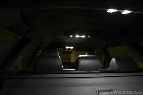

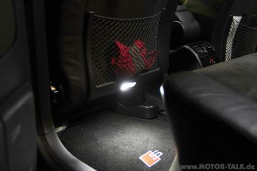

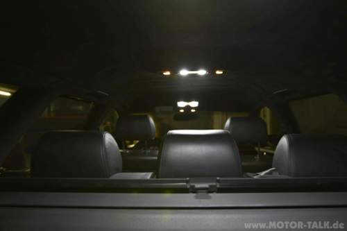

Hab mir den Innenraum und die Ausstiegsleuchten auf LED Leuchten umgebaut, wie gefällt es euch?

*g* mach erst mal die Leseleuchten fertig, damit das gescheit ausschaut.
Ich finde die LED Beleuchtung im Innenraum gut - ist schön hell und schaut nicht mehr so nostalgisch aus wie mit den Glühlampen ( freue auch jedes mal, wenn ich in meinen einsteige :D )

Ich muss erst "gute helle" Leseleuchten finden, keine Angst! Vielleicht find ich ja in Bangkok was passendes... :D:D:D:D:D
Ähmm...
nimm solche - Klick - die Dinger müssen genau nach unten strahlen, sonst kommt aus den Leseleuchten nichts raus ;)

flackern die bei dir??
Nein, nach dem ich die schon mehrfach erwähnten 52Ohm Widerstände parallel geschaltet habe ist alles so wie es sein soll. Christian ( Vainch85 ) hat das schon gesehen.
Irgendwelche LED die nach vorne abstrahlen nutzen in den Leseleuchten nichts - es müssen halt solche sein wie ich dort verlinkt haben.
