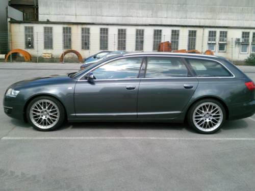

Hier ein paar Bilder im Vergleich [b]8,5 x 19"[/b] Sommer zu [b]8 x 18"[/b] Winter
Audi A6 C6/4F
nachdem der Winter bereits vor der Türe steht und sicherlich derzeit viele auf der Suche nach den passenden Winterfelgen und Reifen sind, anbei ein paar Bilder zum Vergleich.
Sommerbereifung auf orig. Audi S-Line Felge 8,5 x 19 " ET 48 mit 255/35 R 19 und Winterbereifung in 8 x 18" ET 43 mit 225/45 R 18
Viele Grüsse
Tom

Hallo Andree,
was machst Du für Winterfelgen drauf und welche Reifendimension.
Ich werde nächste Woche bei meinen ET 45 Felgen noch eine Spurverbreiterung von 40 mm pro Achse verbauen.
Gruss Tom

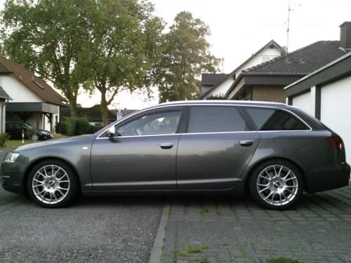

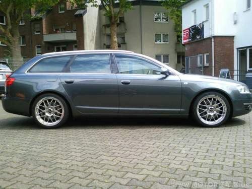

Hier sind meine.
Sommer BBS RS GT 8.5x19 ET46
Winter BBS CK 8x18 ET44
Und original BBS Speedline 8.5x19 ET48

Hi Magic62,
auch nicht schlecht. Ist Deine Winterbereifung ohne oder mit Spurverbreiterung?
Gruss Tom
Hallo Tom
Ich bin kein fan von spurverbreiterungen. Wenn würde ich eine felge wählen mit der richtigen ET.
Also alle felgen auf den bildern sind ohne spurverbreiterungen montiert.
Die RS GT haben wir mal probeweise (weil ein freund von mir es unbedingt sehen wollte) mit 15mm spurverbreiterungen (pro rad) montiert. Resultat, schleifen. 10mm wurde noch gehen, 15mm bei meinem auto nicht.
Auto hat das S-Line fahrwerk, also -30mm.

Hallo Mike,
also grundsätzlich gebe ich Dir recht. Das Problem ist aber, dass ich die R+H Felgen mit der ET 45 bereits von meinem Vorgängermodell, dem Audi A4, hatte und mir die Reifen/Felgen einfach zu weit nach innen stehen.
Auch die orig. 8,5 x 19 " mit der ET 48 stehen mir eigentlich zu weit nach innen. Laut meinem Fachbetrieb wäre aber bei diesen nur eine Spurberbreiterung von 20 mm möglich, was wiederum nur mit den Durchsteckplatten möglich wäre, von welchen ich auch nichts halte.
Gruss Tom
Hallo Tom
Bei ET45 und 8" breite könnten 15mm pro seite grad so passen.
Und die platten sind schraubplatten.
Hast schon recht, meine CKs könnten auch etwas weiter rausstehen, stört mich aber nicht.
